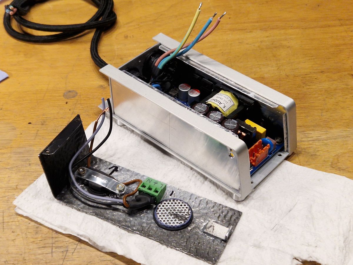

Trochę sprzątnąłem ten chlew :)   Jednak zacząłem ład naruszać bo postanowiłem obudowe zasilacza zrobić.   Siłowni wzmacniaczyków znaczy, byłoby po audiofilsku gdyby były po 20 kilo wagi i oczywiście dwa-   oddzielne na każdy kanał i zasilane z różnych elektrowni ma się rozumieć.
   Ja jednak poprzestanę na jednym-  co oczywiście spowoduje tragedię w mieszaniu kanałów o jakie 0,00005 %, no ale ja nie audiofil i mnie wsio ryba.   Będzie za to pstryczek i lampka heheheh
   Półprodukt zasilacza.
Powiem wam że jednak nabiera się wprawy nawet przy własnych wydumkach i poszło jak dotychczas nadspodziewanie sprawnie i szybko .

Dobra, zasadniczo wszystkie blaszki i sprężynki na obudowę zasilacza gotowe.   Łyka browara i skręcę to do kupy :)

   Oczywiście całkiem zasilacza nie zmontowałem bo ba wylocie wyszło moje niedopatrzenie.   Konektor wyjściowy na przymiarkach oczywiście zdjęty a na końcu wyszło że miejsca na niego nie ma hehehehehe.
   Przyszło się gniazdami wlutować na krótko, ale to nie szkodzi bo w całości zdejmuje się z małą blaszką panelu.   No że będzie na nim wisiało w razie W to pestka.
   Ponadto stwierdziłem że kabel sieciowy którym dysponuję (znaczy pierwszy z brzegu co to się nawinął)  jest nie do przyjęcia.
Trzeba skoczyć do obi i kupić z metr tego fajnego w oplocie-   wtedy będzie ładnie.
  No i na koniec  postawiłem całą rodzinkę w kupie jak do zdjęcia.

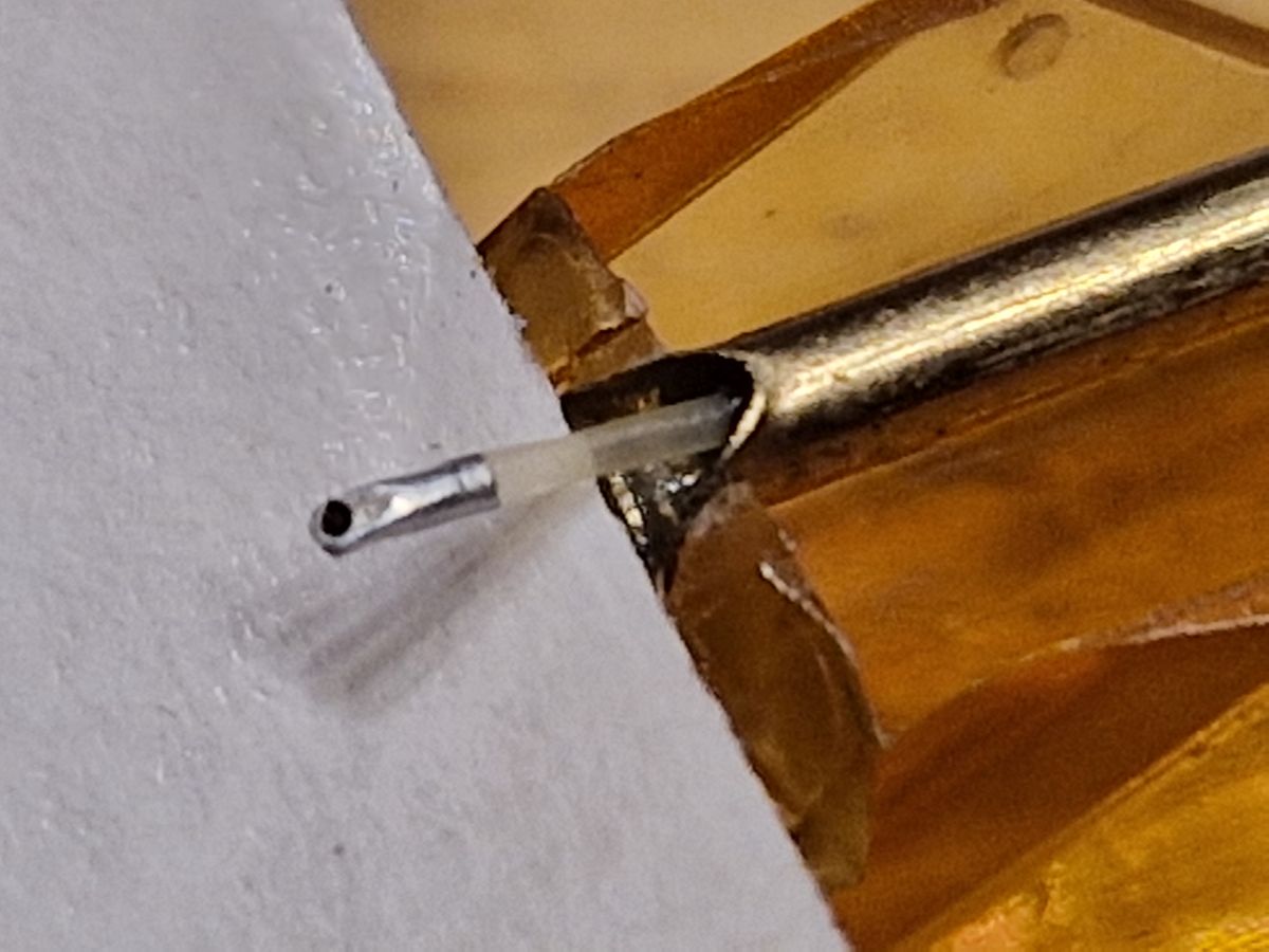

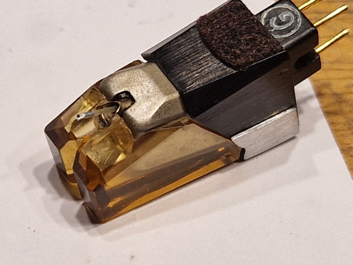

Również pierwsza próba odsłuchu igły którą wymodziłem z zapasów tak na szybko
Trzeba będzie dekiel mechanizmu odkręcić żeby docisk na ok 1,2  do 1,4 grama ustawić.   Niestety w tangencjalnych nie ma do tego ciężarka na wierzchu i trzeba ryć w bebechach
  Nie żeby całkiem Iron Cactus tylko taka hybryda z metalowym obsadzeniem samego tipa,  bardzo mały i miałbym problem z bezpośrednim wklejeniem.   Tak go kiedyś zrobiłem to i tak będzie na teraz już a potem się zobaczy.
