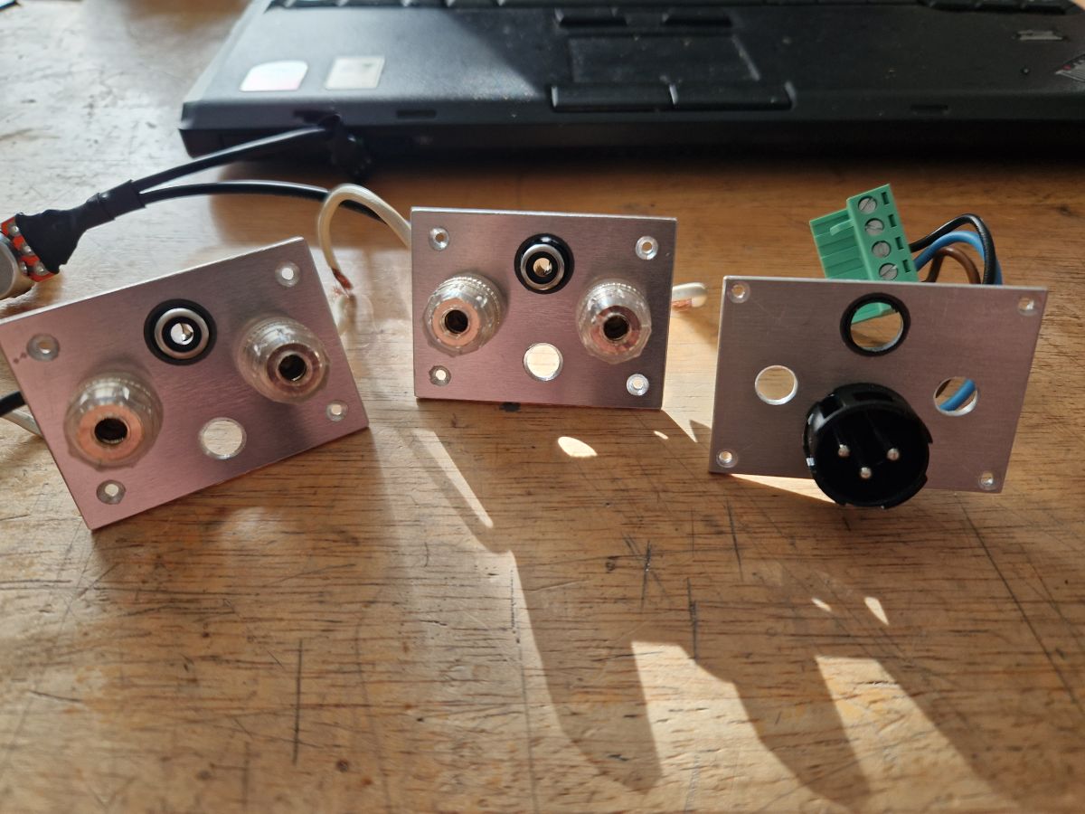

28-02-2026, 20:20

Trochę ciasno na tym paneliczku tylnim... Tak się zastanawiam bo te gniazda to raczej małoprądowe są - czy podołają? Jakim to napięciem będzie zasilane i jaki prąd?
Osobna sprawa żeby ktoś nimi sygnału nie chciał podać - ale przy braku zasilania to raczej krzywda się nikomu nie stanie :-)
BTW: Sam mam gniazdkowy dylemat bo chcę sobie zrobić gniazdo trigger informujące player że wzmacniacz jest włączony i zastanawiam się czy dać do tego USB B, microUSB, chinch czy klasycznie jack - ale co by nie dać to może być mylące...

 Nooo, troszkę przyciasno :)
  Jednak to już mój problem tak jak i to gdzie ma być sygnał a gdzie nie.    Co do samych gniazd XLR  toż to wojenna technika z II wojny i metalu tam wystarczająco żeby małą spawarkę uciągnąć.   To że potem pan wynalazca takie gniazdko wziął to akurat dlatego że mu takie pasowało i innych zastępczych- trochę zgrabniejszych nie było  hehehehe/   No i tak jakoś wtyczki z czołga przeszły do hiendu z czasem hehehe.
  Zasilanie to 32V symetryczne a moc wyjściowa 100W.   Czyli jakie biedne 3A z groszami-  tyle może pójść na zerze jakby-
Od tego XLR nawet nie mrugnie.
  Teraz skapowałem że chyba przegiąłem audiofilsko pałę co do kabli hehehe.  No ale akurat takie się nawinęły 0,75 mm.   pewnie wymienię na coś delikatniejszego i nie tak sztywnego jak szczur w ogonie.
Nakręciłem też filmik-  przesterowany mikrofon w Samsungu-  ale niech już będzie.   Pokapowałem się gdy już filmik ciągnął się na Youtuba i niech już taki zostanie.
  Filmik ciągnie się i w tym czasie podkręciłem dapik-wzmaki  do poziomu że sąsiedzi nie mają wątpliwości że jestem w domu i zmierzyłem jak to grzeje.
Szału na zimę nie ma jak widać-  to najgorętsze miejsce i tyle ma tranzystor klucza .     To jest bez jakichkolwiek radiatorów na chwilę obecną i raczej nie widzę sensu żeby coś dodawać.

   Przeprosiłem się z tymi audiofilskimi potkami bo:  wprawdzie nie są wypasione i mam uwagi co do nich to jednak głównym winowajcą szumu i pochodnych okazały się zakichane wsuwki które użyłem w konektorze wejściowym sygnału.  Myślałem że wszystkie wywaliłem a to jakimś cudem przetrwały niedobitki.   Kabelki wypieprzyłem a to zostało i mi się zapomniało że to cudo które onegdaj przekląłem z kompletu do >małego elektronika  hehehehe
  Ponadto naszła mnie genialna myśl żeby zrobić nowe tylne paneliki baz XLR.  Zwyczajnie dziura na kabel i wzmacniacze będą miały ogony z XLR wtczką na końcu a same gniazda będą w zasilaczu.   Tym sposobem będzie nieco więcej przestrzeni  o jakie 5 a może nawet 10mm :)   Zawsze to coś .

Pomysł z dyndającymi wtykami do zasilania wydaje się niezgorszy. Ale w zasadzie to takie małe wyszły te monobloczki że zmieściły by się oba w jednej obudowie wielkości Dapika...

  No ale zrobiłem nowe tylne panele pod zmodyfikowene wyjście z ogonem hehehehe.   Trzeba będzie dzisiaj skoczyć na chwilę do audiofilskiego OBI  i kupić, jeżeli będą , te takie przelotki osłonki na kable i może jaki fajny kabel trójżyłowy po 0,5mm.   Taki przekrój powinien uciągać spoko a może trafi się bardziej miękki niż dotychczasowy.   Grzebałem w starych śmieciach w poszukiwaniu jakiego fajnego lejącego kabla typu tych od żelazka-   niestety nie mam :(
