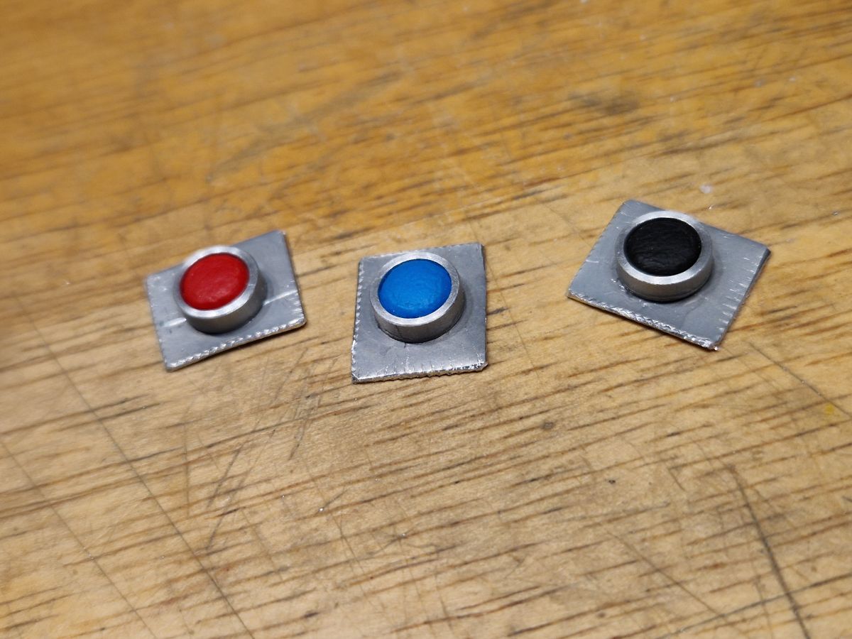

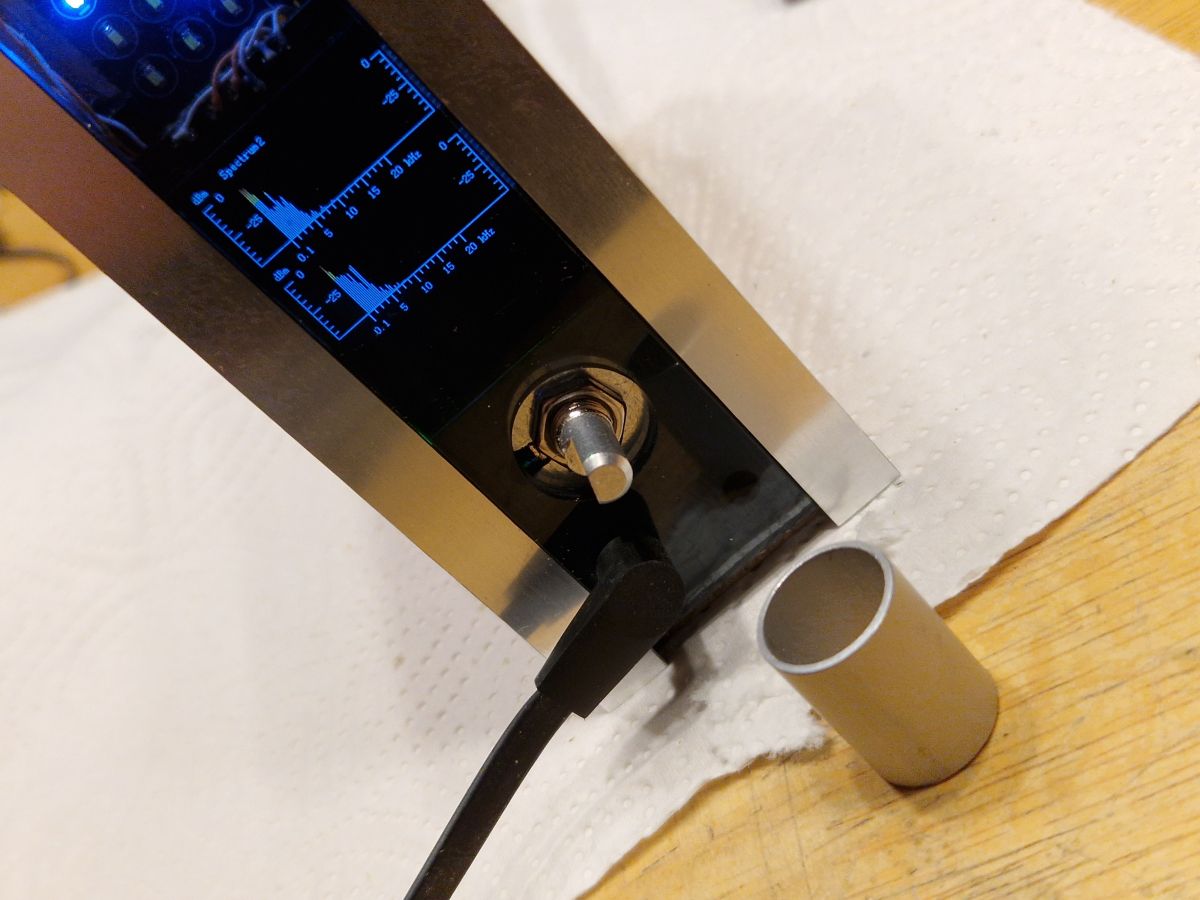

Tymczasem,  zwyczajowo, małymi kroczkami po kilka minut gdy jest czas, kontynuję pracę.   Dorobiłem funkcyjne guziczki, klawisze w które będzie wyposażony Dapik.   Ponadto wstępnie dorobiłem szybkę i nawet kawałek pokrętła od głośności wyjścia słuchawkowego.
I więcej już mi się dzisiaj nie chce.
