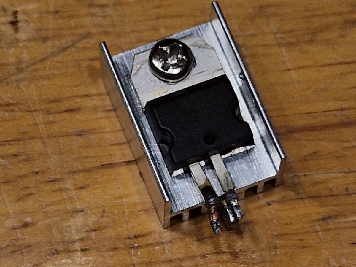

   Ponadto 12V  używa na przekaźniki a potem dalej z tego robi 5V dla scalaków sterujących.    Wyrwałem więc chwasta od 5V
   tak się podjarał że aż mu się nóżka odleciała

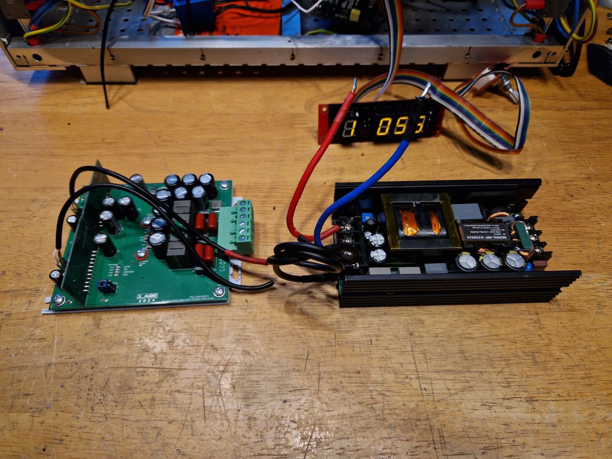

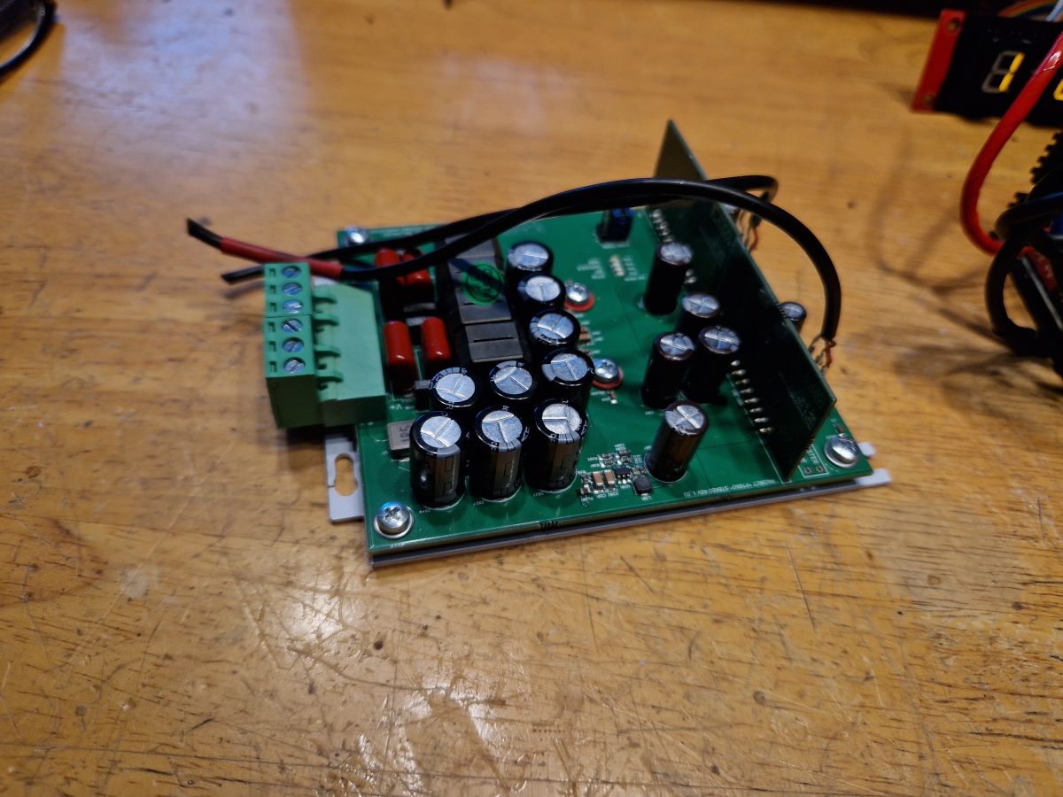

Na zdjęciu to właśnie TASS,   taka niepozorna płytka.
  Dużo więcej na niej tam z drugiej strony schowane już pod radiatorem.   Chociaż to on specjalnie się nie lubi grzać.   Największą temperaturę na nim jaką widziałem to takie właśnie dzisiejsze 40 stopni.   Z tym że to już musiał bujać na dosyć dużej mocy do takiego wyniku.
 Dużej jak dla niego, bo to z tym zasilaczem obok to jakie 50W na kanał

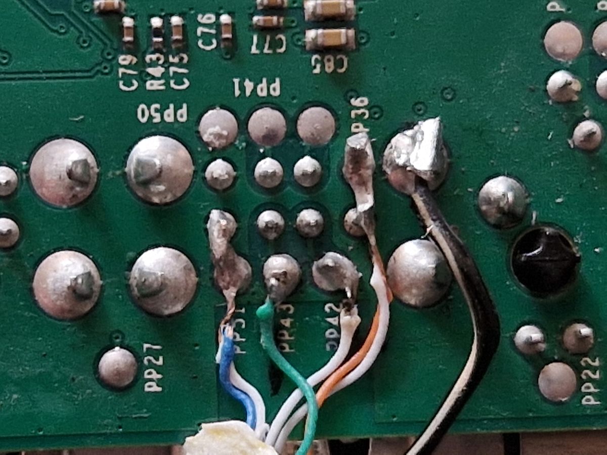

Ten kabel USB na kabelkach to sam dziergałeś?
No i pytanie - tą taśmę do wyświetlacza LCD już dostałeś?
Z kabelkiem to nie ma co w zasadzie pisać,  w malince 3 są pola lutownicze gotowe do wprawienia kabelka (  znaczy dziurki na wylot opisane tajemniczo  >Run<   hehehehe)   .  Jak jest w innych to nie bardzo wiem.   W dwójce chyba tego nie ma jeszcze, ale ręki nie dam.
Kabelek USB-   tak, wydziergałem sam.   Od strony malinki to taki mały PGR trochę,   ale działa :)
