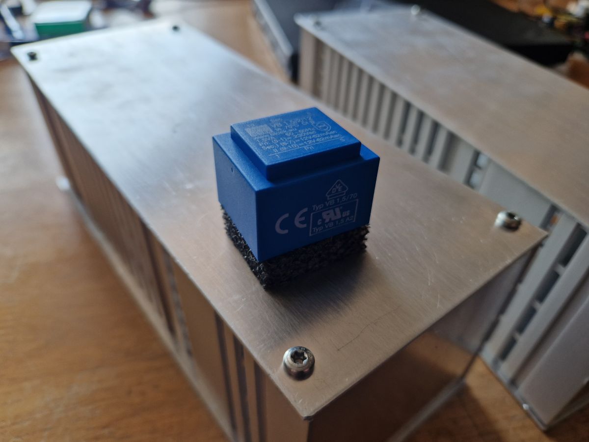

Noo, w końcu dojechał transformatorek.   Będzie odpowiadał i wisiał na >głównym<  zasilaniu DAC-a.    Wprawdzie ja raczej uczulenie mam na zwykłe transformatory w zasilaniu, no ale dla dobra sprawy trzeba trochę poświęceń :)   I tak go zapuszkuję .
   Ponadto ślimak będzie miał nowe końcówki mocy.   Wariaty spawarki Puri i tak już na amen pójdą do studyjnych piecyków.    Mnie taka moc że na wyświetlaczu cyferka od 9 do 15 pisze przy normalnym słuchaniu a możliwa to 300 jest i tak za duża.   To na luzie dopiero co chodzi hehehehe.   Nowe końcówki to TASS , mają po jakie 50W na max.   Przynajmniej będę mógł coś głośnością zakręcić a nie bać się że kolumny odlecą hehehe.
   Teoretycznie to jakościowo w dźwięku słabsze od Puri na wypasie,  to jest jednak przy pomiarach  typu że np THD jest 0,000005 dla Puri  a TASS ma wtedy 0,00005 i ja takiej gigantycznej różnicy naprawdę nie słyszę (może o jedno zero w ta czy wewta sie walnąłem? Kij tam i tak bym nie usłyszał)   Zastanawiam się tylko czy symetrycznie zrobić czy olać?   W sumie mam ochotę olać bo tylko komplikuje a w pomiarach wypadało podobnie jak wyżej hehehehe.   Widać psychoza że symetrię z mniejsca słychać,   na mnie nie działa.

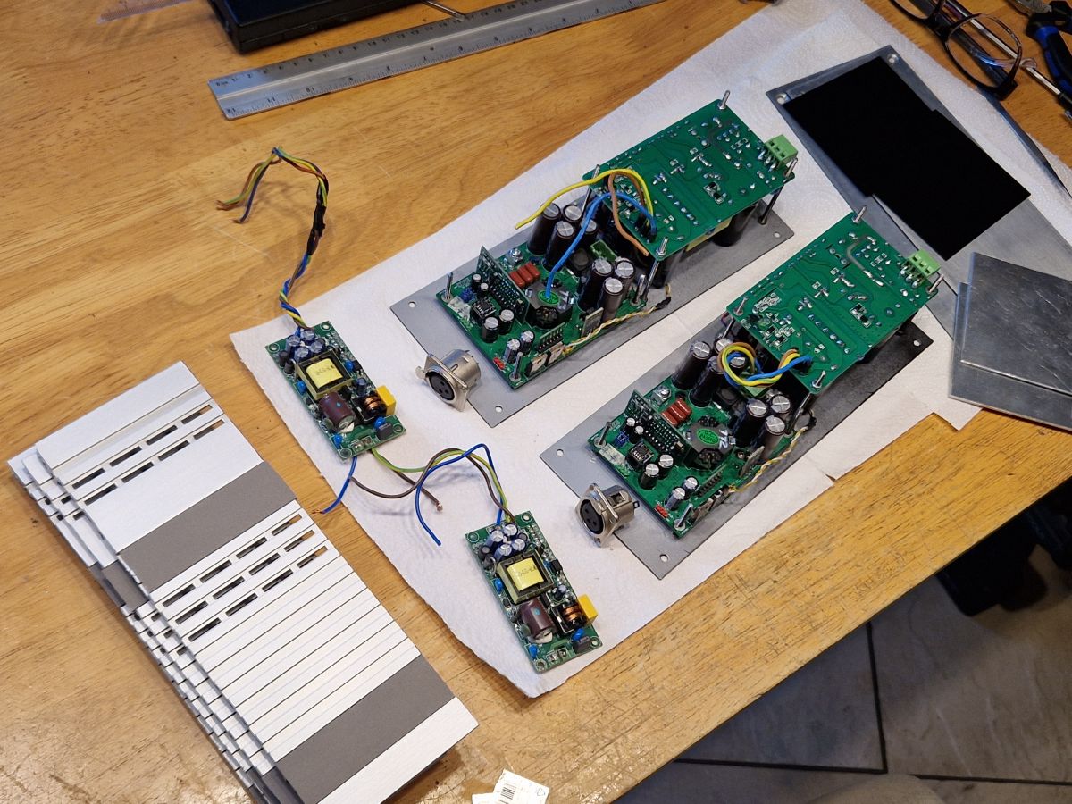

06-08-2025, 20:13
Tutaj spowalniacze w pracy nad PCP hehehehe.
No ale trzeba młodym zrobić te dwa mono bloczki, bo jak nie ja to kto?    Dzisiaj już na etapie przymiarek i wszystko zdaje się OK.   Wszystkie blaszki i klepki już zrobione, nawet kable zasilające z uziemieniem :)  też są.   Doszło jeszcze do zamówienia dorobić dwa XLRy o długości sprecyzowanej .   Mają mieć po 3metry i 45 cm -   wtedy fajnie będą pasować , trochę luzu i nic nie będzie zwisać i tym sposobem pies niczego nie zeźre .    Jak znam życie to zrobię i tak o jakie 15 cm dłuższe bo stawiam piwo że młode nie wzięło pod uwagę że wtyczki XLR  są spore i sterczą troche zamiast z miejsca się wygiąć.
   Powinienem jutro skończyć i próbnie odpalić.  Jeżeli ma co wybuchnąć albo zjarać kable w ścianach to lepiej moje heheheheh
