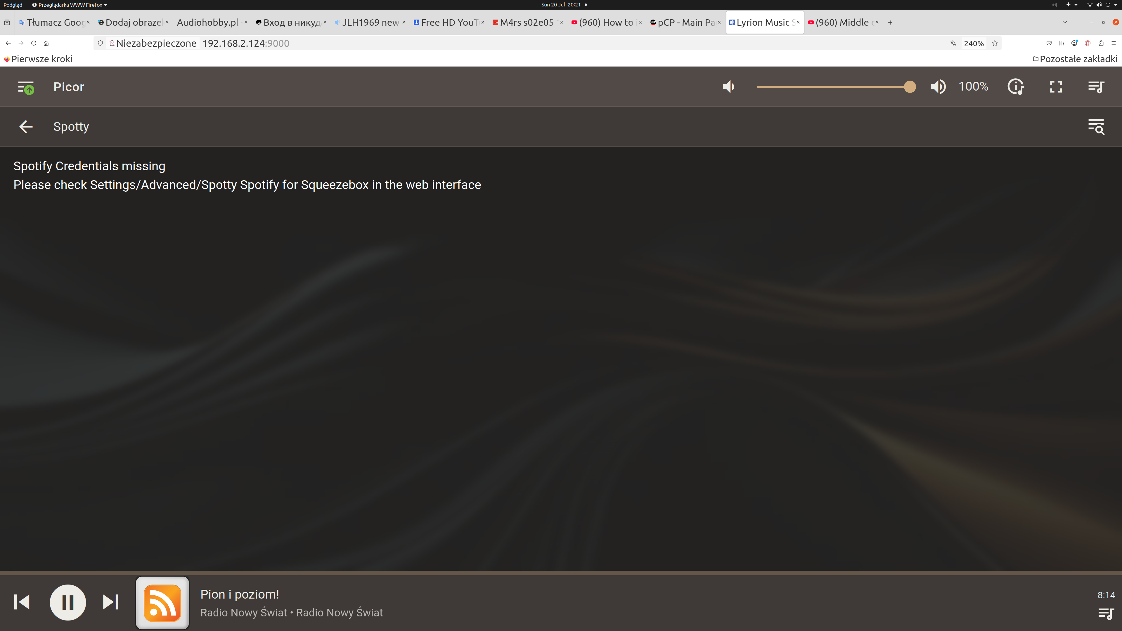

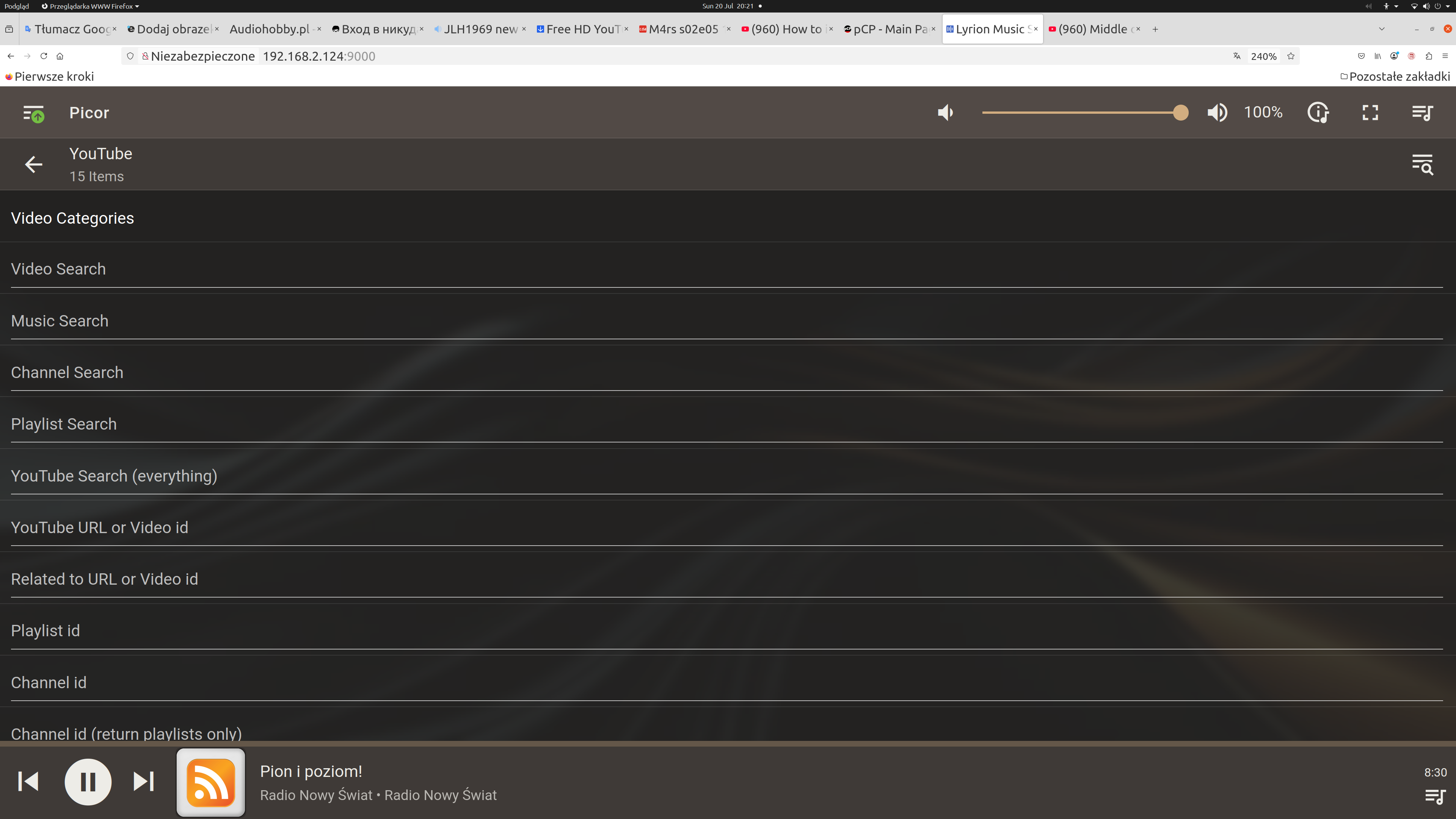

Dzisiaj zanim padłem na dziób, trochę zabawiłem się we wtyczki do tych spotifajów i innych yełopotubów.
   Zdziwiłem się bo zaskakująco łatwo wchodzą, odpalają się fajnie i nic nie wylatuje w powietrze.   No że LMS trzeba zresetować to normalka przecież żeby to odpaliło z nowymi ustawieniami.
   Jednak reszta już za ciężka dzisiaj dla mnie bo to wymaga pracy domowej z odklikania i wklikania jakichś URLów i innych takich.
  Oczywiście można z klawiaturki pCp   ale taki url jeden z drugim to bywają zadziwiająco długie i pokrętne heheheheh.   Lepiej to zrobić z terminala gdzie obok odpalony taki yełopotub i  copy<>paste  walnąć.   Tak główkuję sobie że to powinno zatrybić.   Jeżeli nie to trochę lipa  :(
