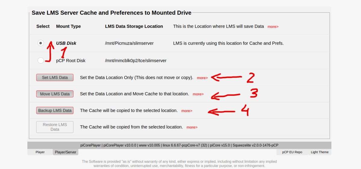

1. W zakładce Drives klikasz jak na screenie instalację additional file systems (i najlepiej restarcik malinki).
2. po restarcie znowu w zakładce Drives w sekcji Mount USB Disk powinieneś widzieć podłączony dysk i będziesz mógł wybrać gdzie ma być zamontowany (Set USB Mount to zatwierdza).
Gdy mamy zamontowany dysk to przechodzimy do instalacji serwera.
Uruchomienie LMS:
1. W zakładce Lyrion klikasz instalacje LMS (zapomniałem zrobic screena).
2. ustawiasz Autostart (ale wstanie samo dopiero po restarcie - wiadomo).
3. Klikasz w LMS Web Page (tuż pod Autostartem) i otwiera się stronka z konfiguracją serwerka (reszta na screenach.).

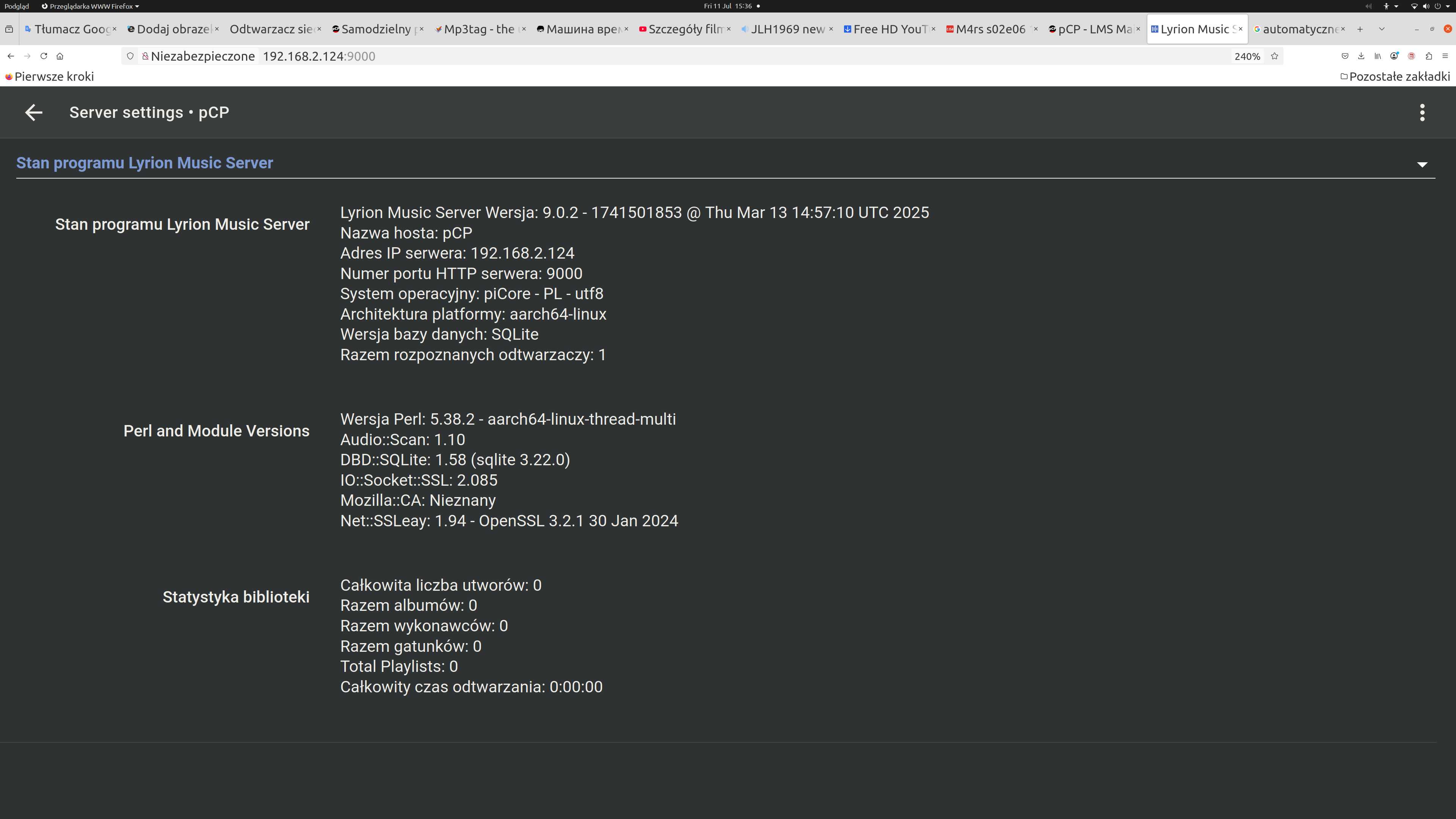

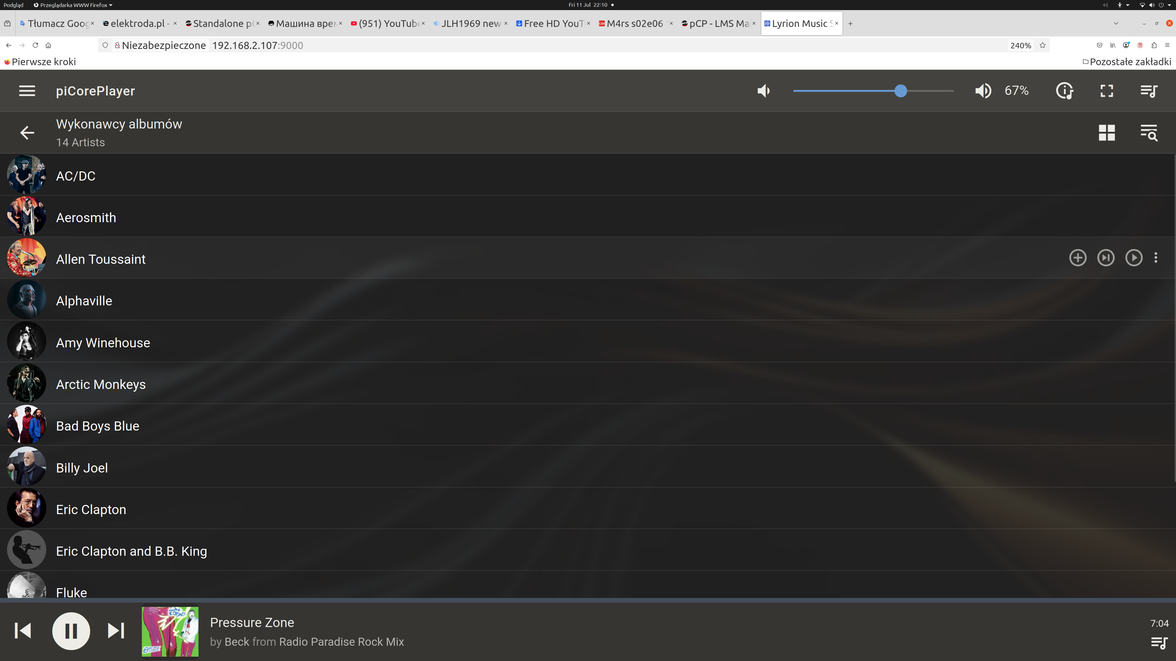

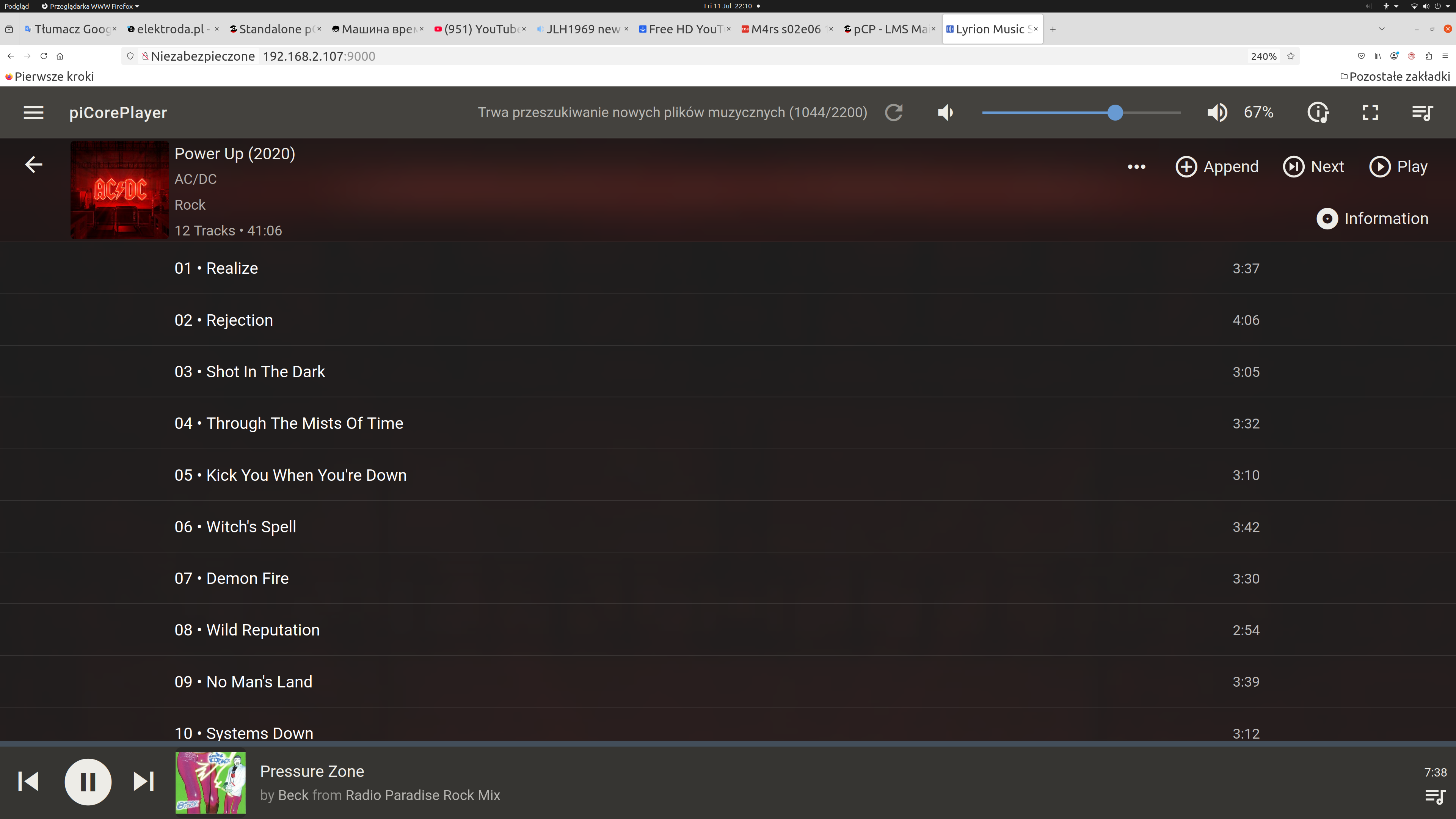

Możliwe że w tagach sęk siedzi.  Skanowanie nic nie daje,  znaczy jak na obrazku>   muzy ni ma i huk hehehehe

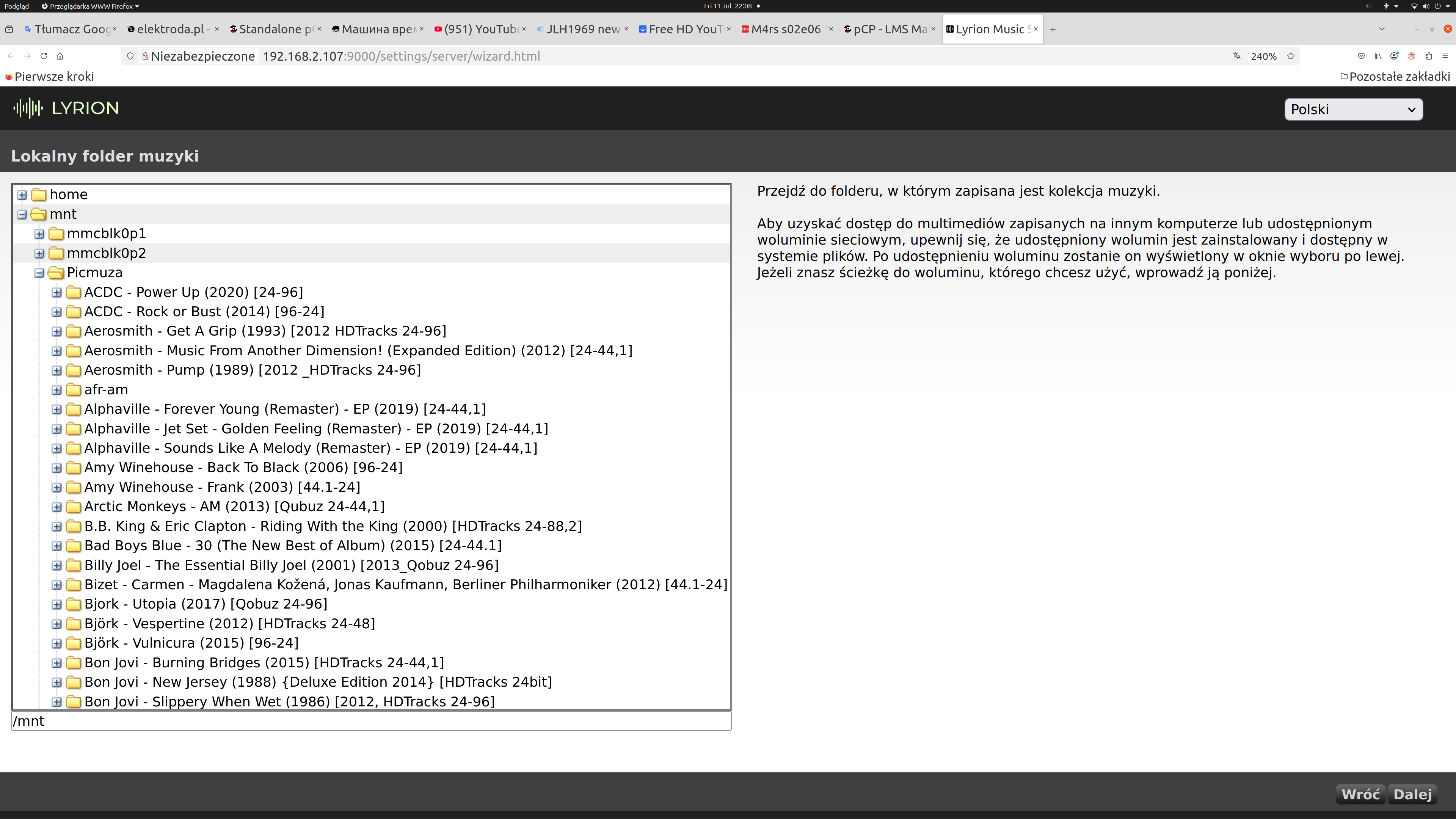

Na tym Volumio to zobaczyłem jak przeglądasz zawartość katalogów, jak czekasz aż się załadują itd ...
Okładki masz w katalogach to pewnie je odczytał i pokazuje zamiast ikonek folderów.
Nie znam Volumio, więc nie wiem jak to jest zbudowane, ale pokazałeś jedynie przeglądanie katalogów z plikami.
Wyobraź sobie, że katalogów masz 1500, przeczesywanie takiego zasobu to mordęga dla dysku i samego serwera.
Dodatkowo w organizacji jaką masz jest bardzo mało informacji, bo nazwy katalogów i plików to za mało moim zdaniem.
Zerknij na to jakie tagi ja mam w jednym utworku - nie jesteś w stanie tego zrobić organizując muzykę w ten sposób jak teraz.
Oczywiście może już jest za późno na zmiany - masz np 1000 albumów i teraz to wszystko reorganizować ...
Wyobrażam sobie, ze piszesz, ze masz tagi w poważaniu bo już swoją bibliotekę masz.
Jeszcze tylko wyobraź sobie jak wyglądałaby normalna książkowa biblioteka bez szczegółowego indeksu zawartości, autorów, dat wydań, tłumaczy, tytułów, formatów wydań, języka itd ...

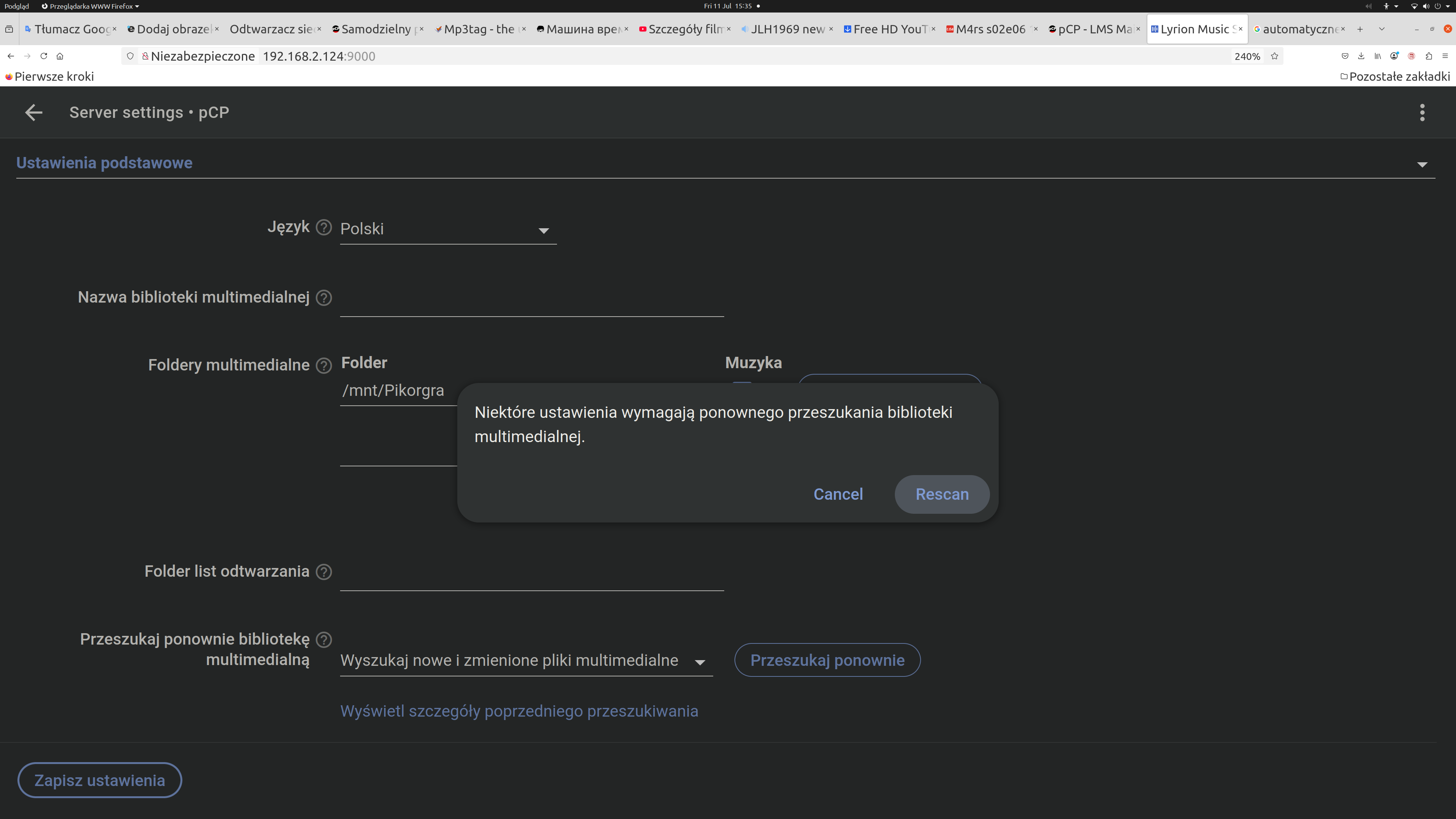

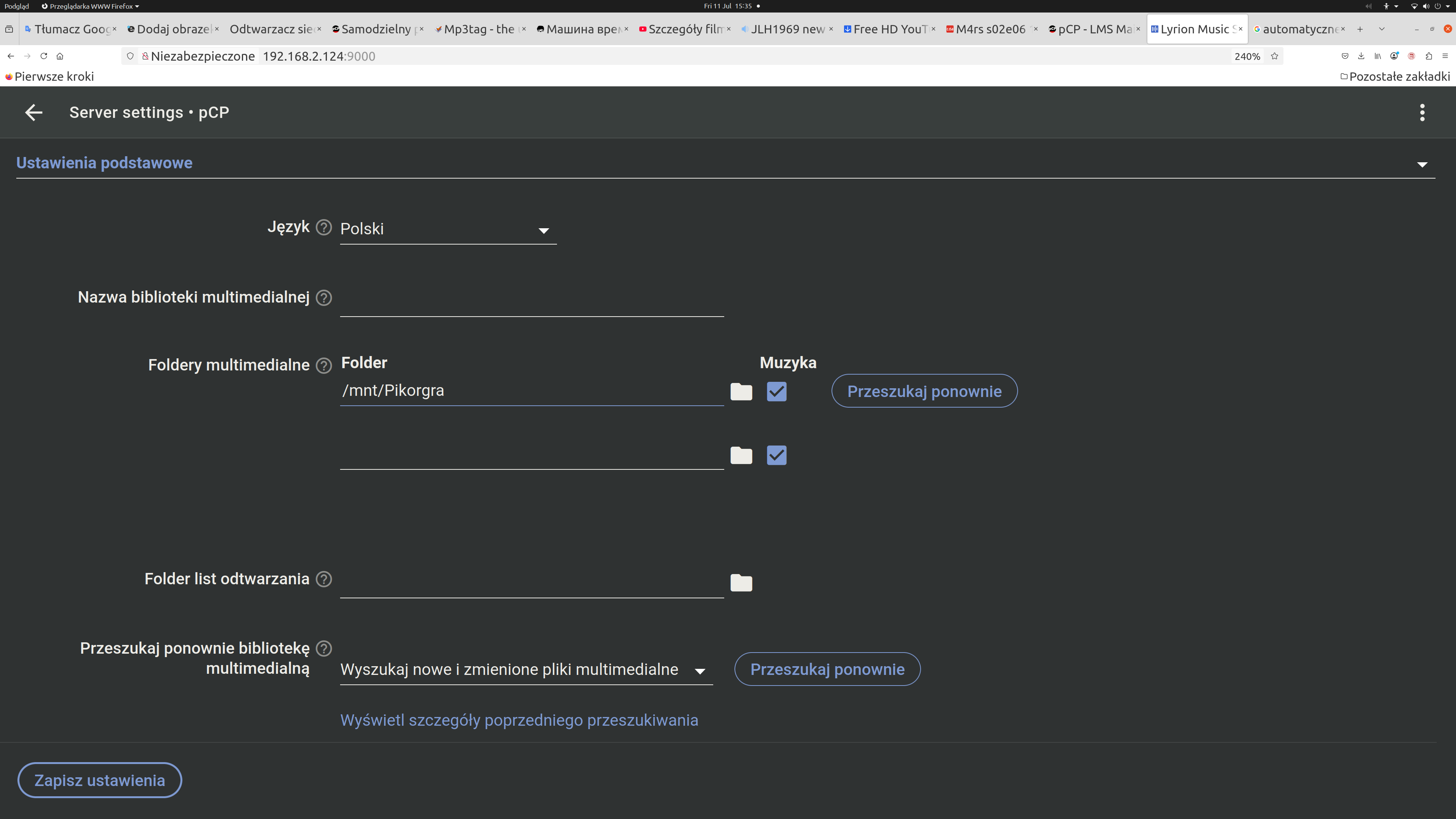

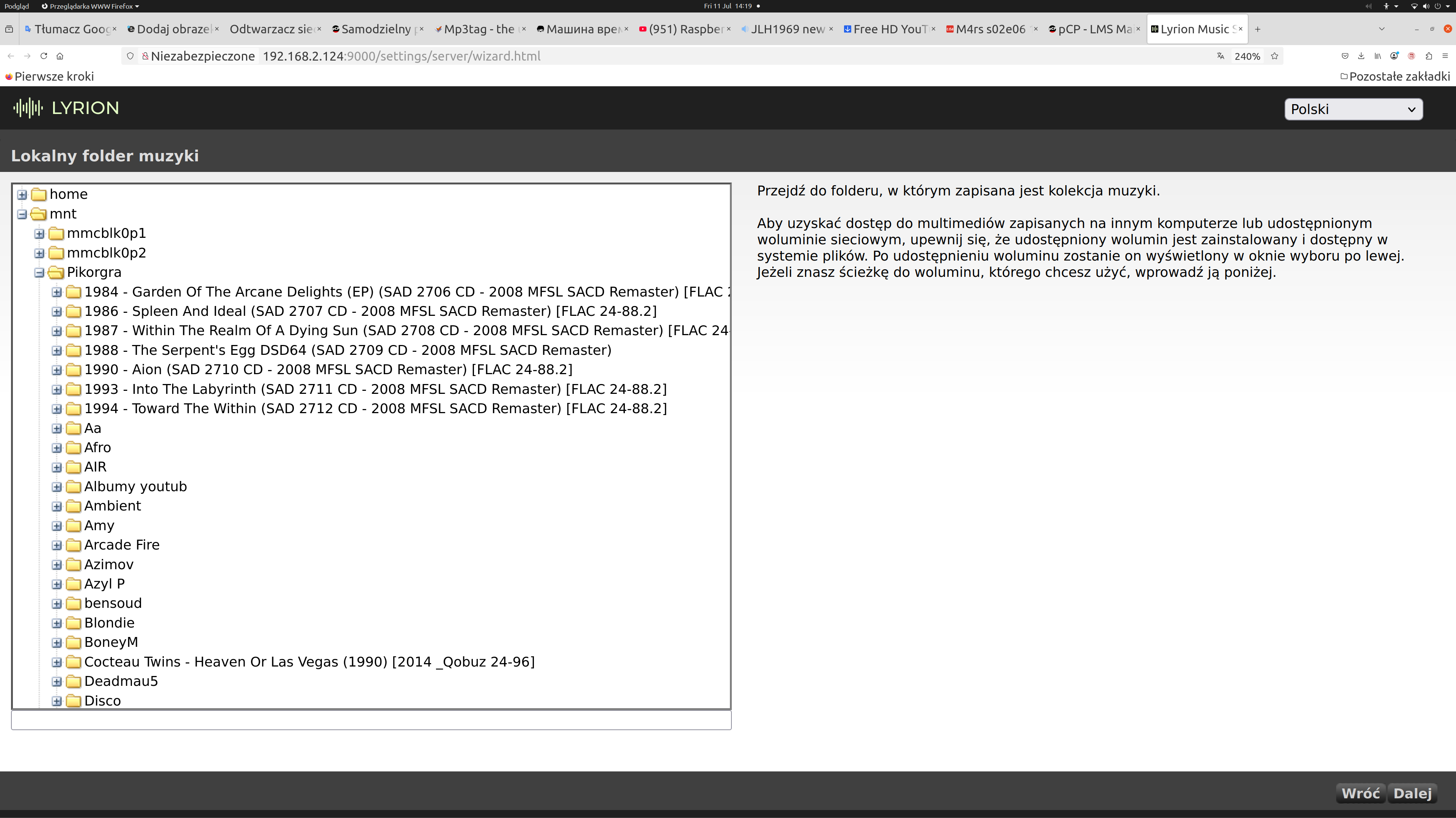

Tak na spokojnie odpaliłem tą malinkę 2B.  Jest nieco słabsza w obsłudze pCp  ale wszystko zadziałało jak należy :)

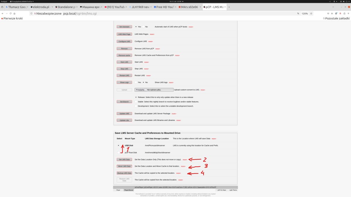

  Myślę jednak że to nie malinka jako taka tylko pewne czynności konieczne do wykonania w ustawieniach LMS.   Patrzyłem tam i nagle mnie oświeciło hehehe.   Co trzeba zrobić to na obrazku poniżej>
 Taki drobiazg a cieszy hehehe

  • 1734 / 5727
11-07-2025, 23:13
Rzeczywiście jest takie ustawienie - bingo !!! Gratulacje !!!

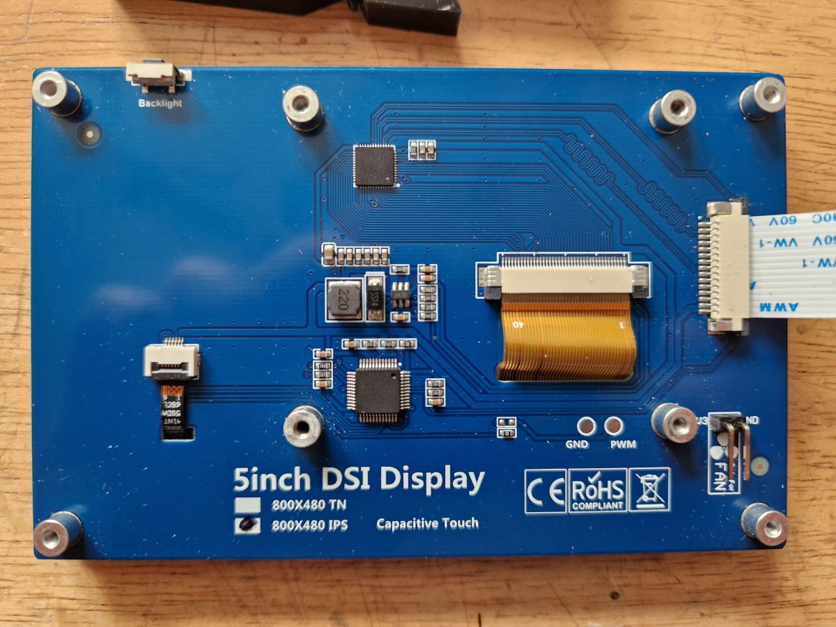

Ale na 100% nie jestem pewien bo zwyczajnie nie pamiętam gdzie go kupiłem.   Możliwe że na aliexpresie, jutro sprawdzę na wszelki wypadek bo na moim jeszcze pieczątka stoi że to IPS matryca i faktycznie nawet pod bardzo ostrym kątem widać co na nim, jak na zdjęciu :)
 Poza tym obraz bardzoooo ładny jest, na filmie czy zdjęciach nie widać tego.    Ma wyprowadzony jeścze micro pstryczek u góry do regulacji jasności.  Chyba z 10 kliknięć od bardzo ciemnego na noc do jasnego że nawet na słońcu widać fajnie.  Oczywiście łączony samą szelką do malinki.  Żadnych kabli do HDMI  czy dodatkowego zasilania i USB dla dotyku nie ma.

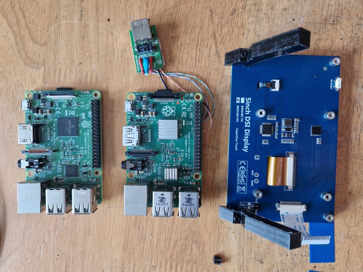

  Dzisiaj ciąg dalszy walki z piCore,  ponownie na rpi 3B  przechodzę.   Odkręciłem malinkę i ekranik od spodu wygląda tak jak na obrazku
Pamiętam że w komplecie były dwie szelki, jedna długa dosyć.   Parę śrubek, wkrętak i łapki.
