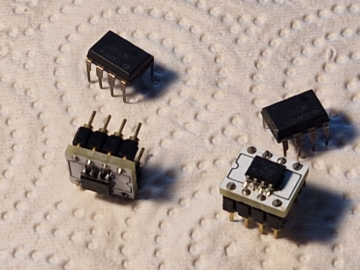

Oczywiście zabrałem się w końcu za prawdziwie audiofilskie dzieło i wymieniłem opa :)
  Woowww,   jaki audiofilski wid!
      Powiem że było warto wymienić ponieważ >
Wydłubane z DAC/a  który kiedyś mi podpadał i okazało się że jeden z nich jakiś walnięty jest hehehehehehhe
   A co do drugiego to o ile mogłem usłyszeć to nic nie słyszałem,   znaczy różnicy nie słyszałem :)
No ale ja widać audiofil jak z koziej d....   trąba i nie mam wprawy.
