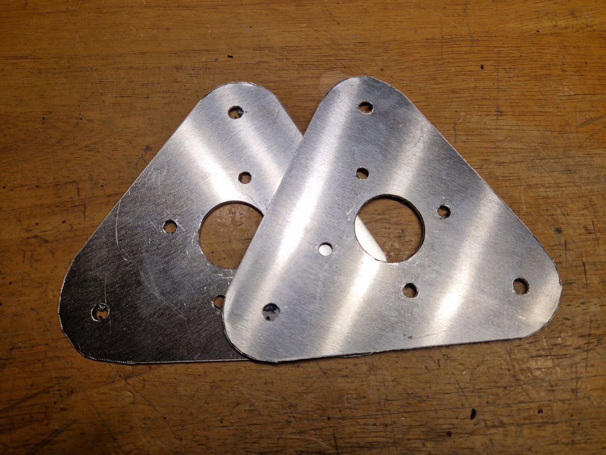

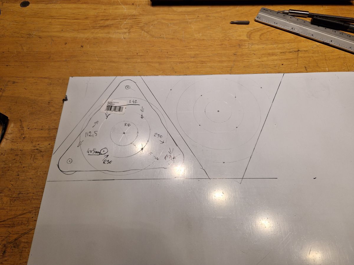

Wprawdzie dzisiaj nie planowałem tego robić ale jakoś tak wyszło :)
  Poprawiłem średnice, znaczy zmniejszyłem na potrzebny wymiar.   Nieco grubsze niż w oryginale bo o 0,1mm  większa średnica.
  Liczę jednak że uda mi się wycentrować bo oryginalna szczelina wcale taka wąska jak na hienda nie była.
Dorobić płytę mocującą zaspół do kosza trzeba.   Wychodzi że musi mieć ok 2mm grubości żeby szczelina wypadła w połowie długości cewki.   Niestety chyba nie mam wystarczająco dużego kawałka materiału -  nic to, jutro obi i po sprawie, chyba że na warsztacie znajdę kawałek jakiegoś stopu aluminium.
Teraz jeszcze psiknę lakierem , bo materiał na czuja zdaje się słabo odporny na korozję i oryginalnie też był lakierowany
  • 3343 / 1925
23-09-2025, 21:55
Dzisiaj zdążyłem troszkę dłubnąć z płytami do mocowania magnesu.    Wystarczy na dzisiaj, późna pora a formowanie na ostateczny kształt wymaga użycia młotka.
