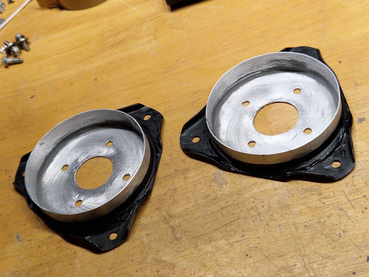

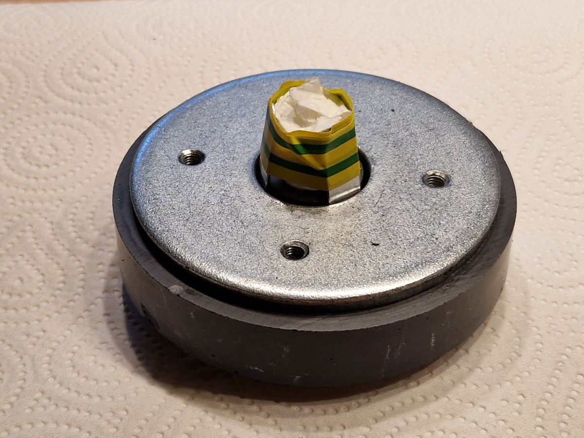

Konstrukcja podstaw dla zespołu magnetycznego nieco się skomplikowała.   Nie byłem za bardzo zadowolony ze sztywności samej płytki i dostć radykalnie ją usztywniłem.   Wyszło jak na obrazku.
   Pomalowałem odrobinę bo nie byłem też zadowolony z estetyki całości hehehe.   Niewiele to pomaga ale mam czyste sumienie że zrobiłem co mogłem.
   Tak jakby :)
Jutro zmontuję i zobaczę co wyszło.

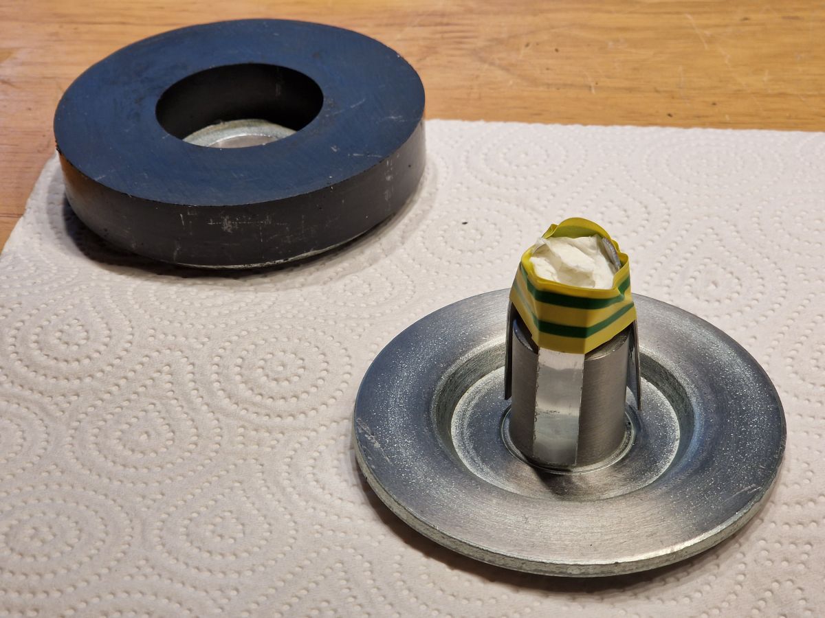

Ciekawe ile brzydkich słów padnie przy centrowaniu cewki głośnika.   Mam ok 0,15 mm luzu= do podziału na obie strony jakby.
   Bardzo ciasna szczelina znaczy.
Ciekawe czy zawiecha wytrzyma i utrzyma w osi karkas cewki podczas pracy,  bez obtarć.

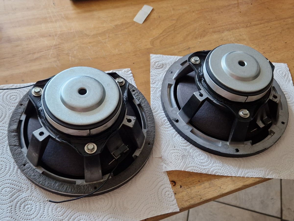

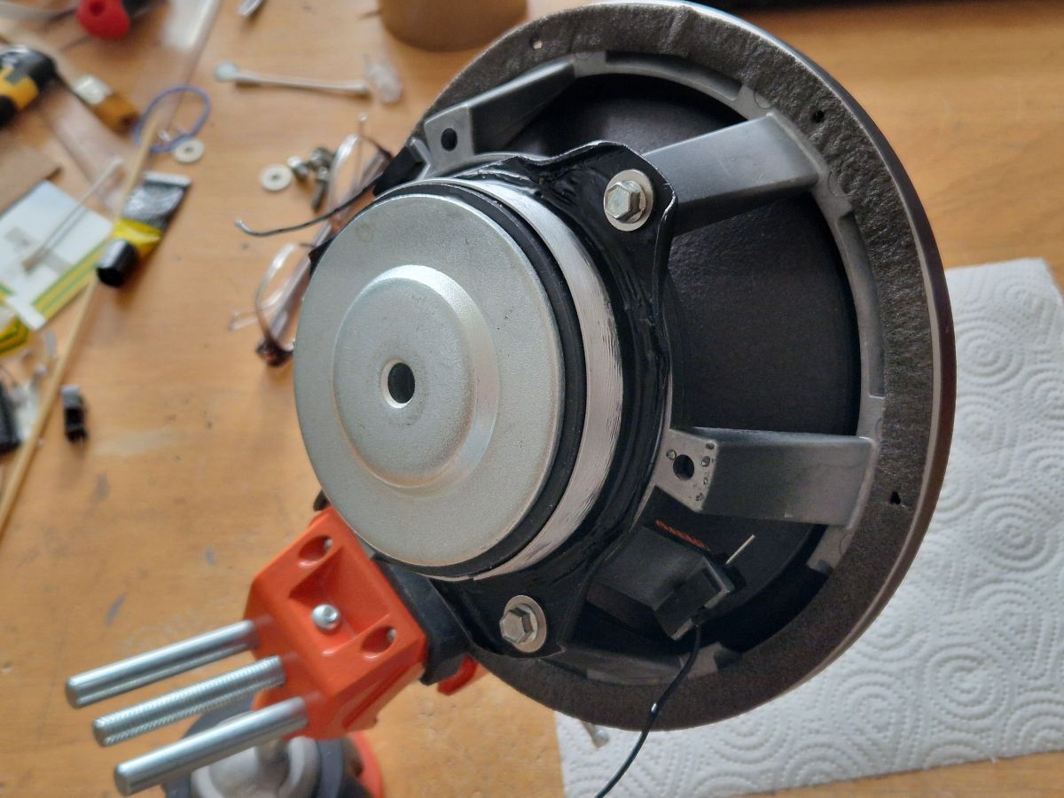

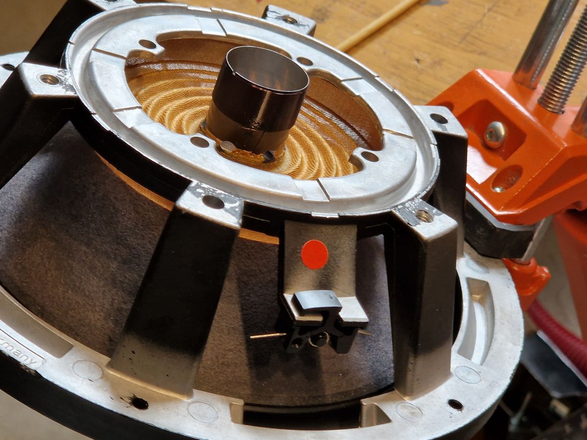

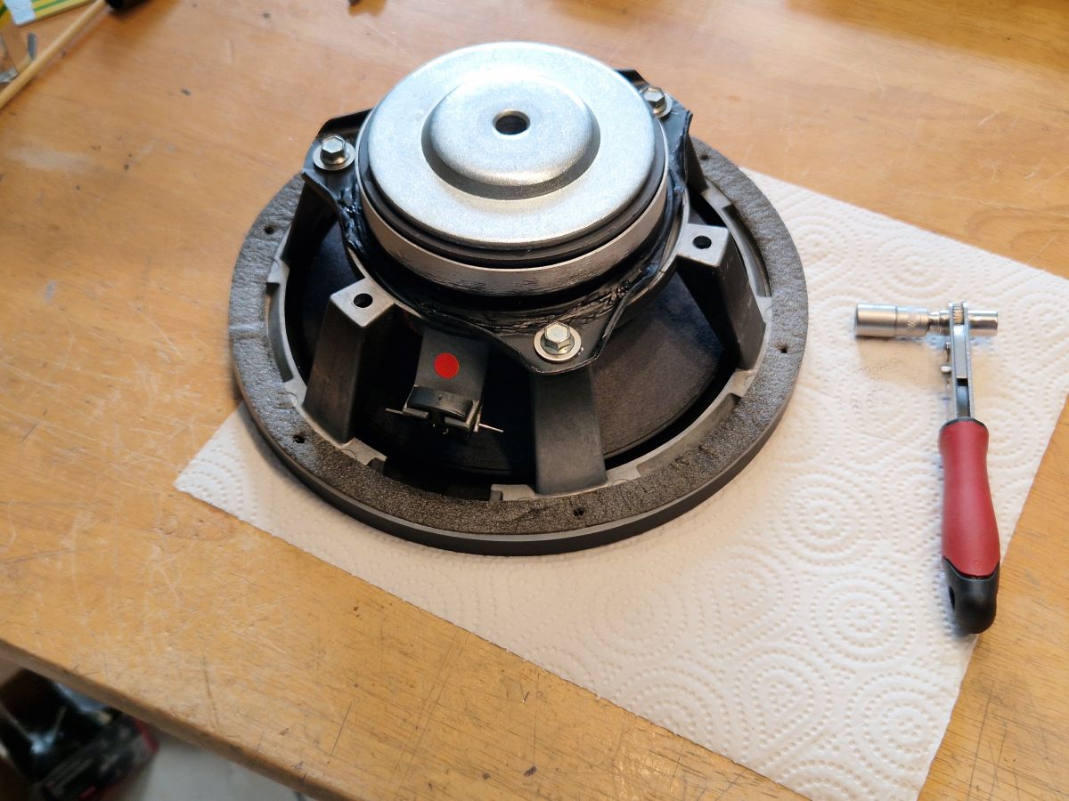

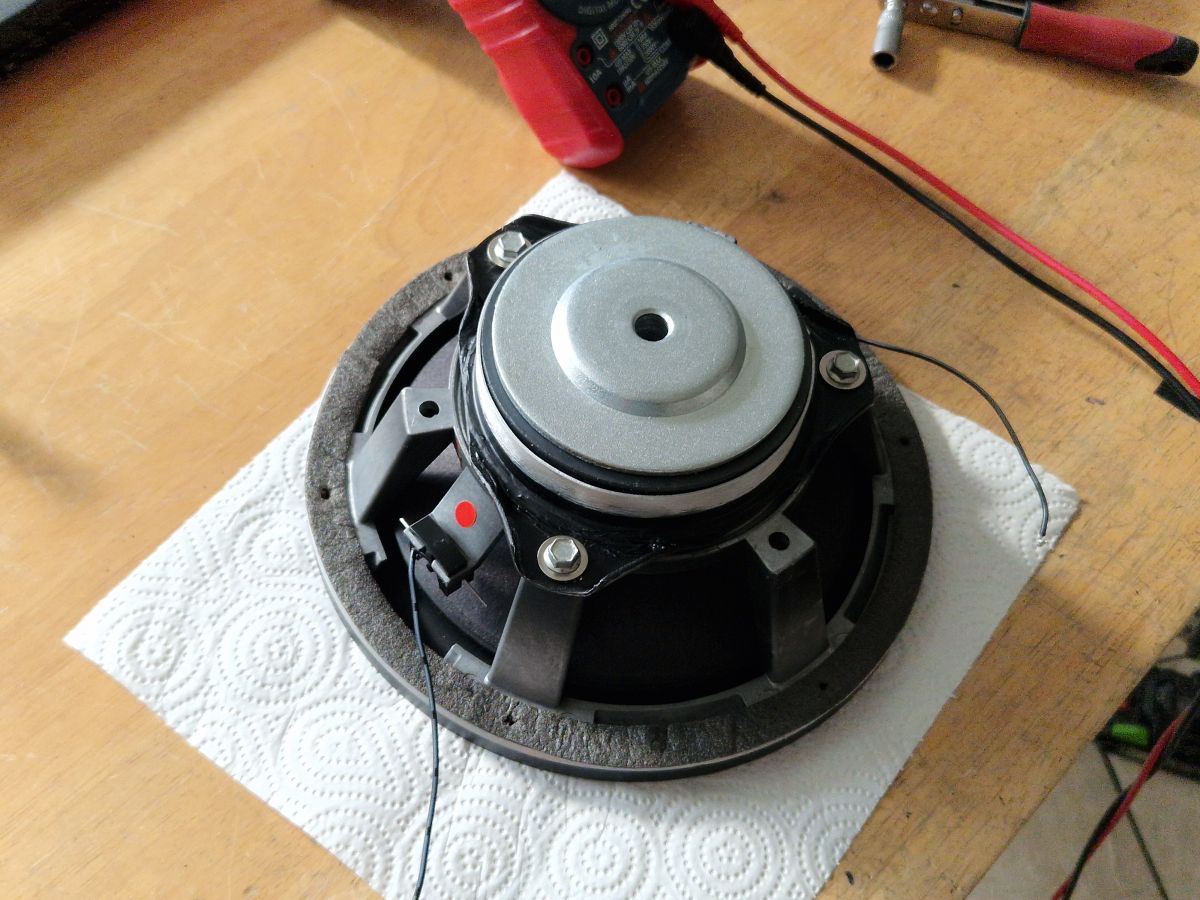

Dobra, jeden głośnik zmontowany i jest OK.

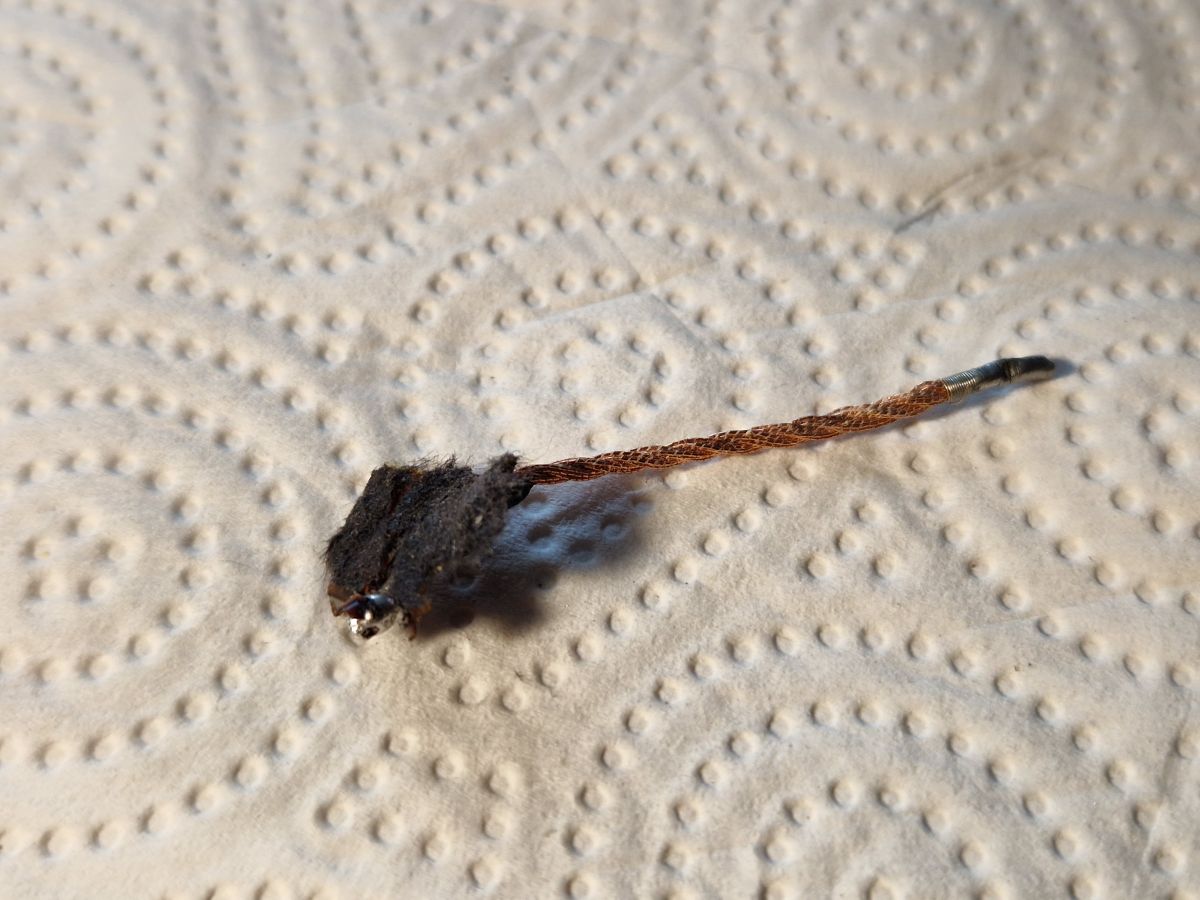

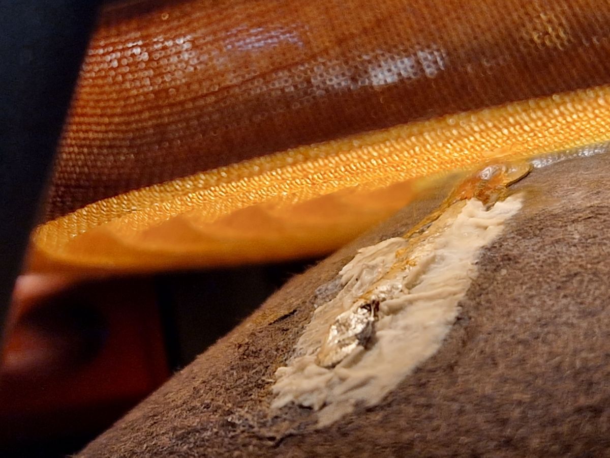

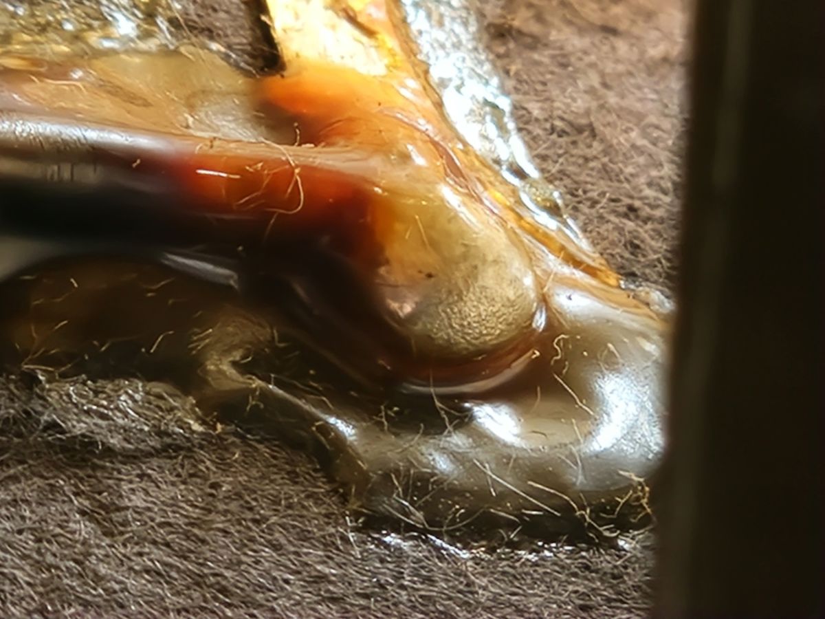

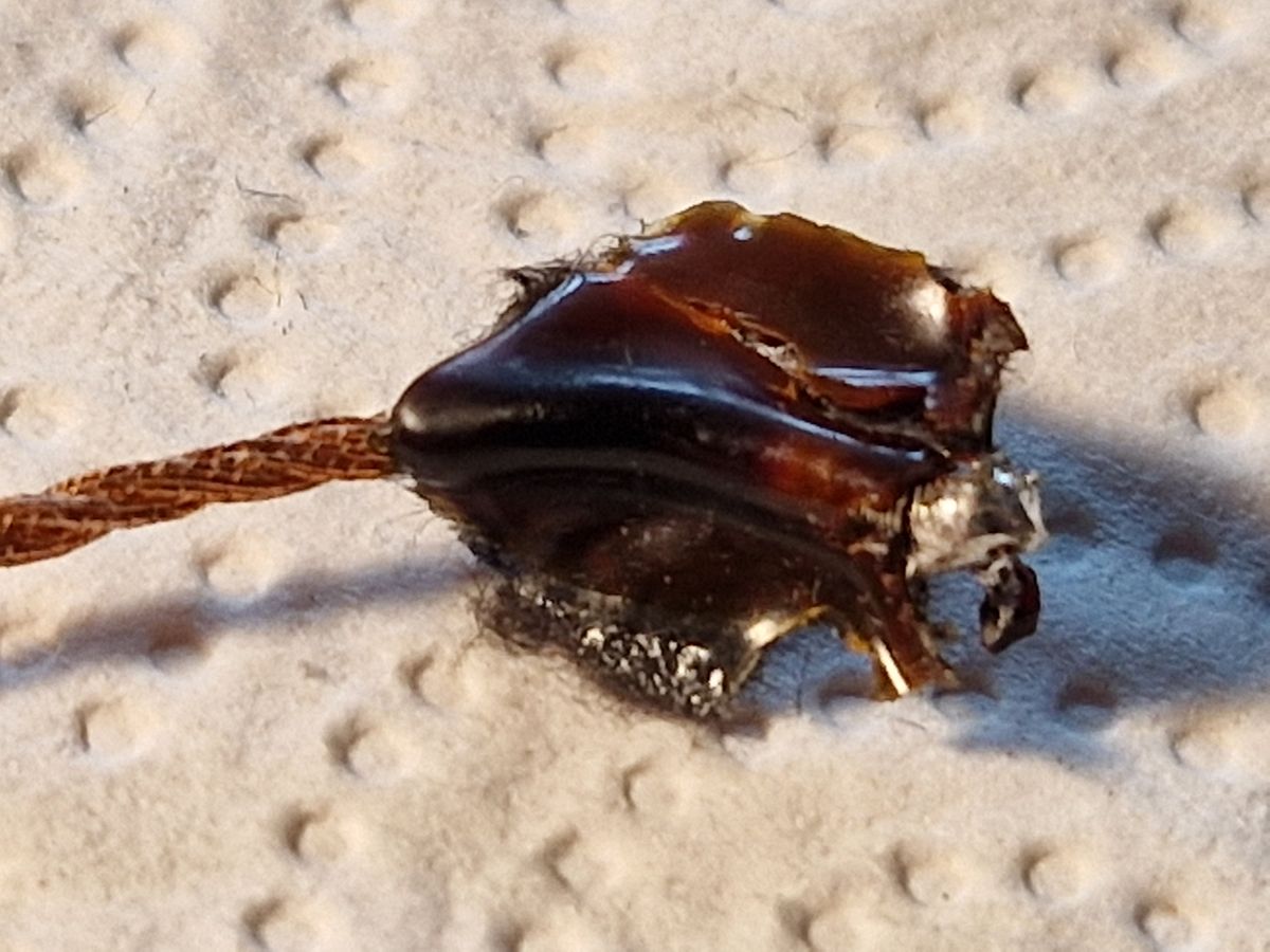

   Za to drugi ujawnił defekt przy dokładnym sprawdzaniu.   Otóż jakaś inna osoba w fabryce montowała karkas z cewką do membrany i trochę spapudraczyła.   Końcówki cewek nie przylutowane do punktów właściwych tylko drut cewki owinięty wokoło blaszki, wstawionej w masę membrany.   Na to wszystko glut cyny i zapaćkane klejem.
   Mierzę i widzę że na mierniku jedna cewka, z tego dobrego ma 4,2 Oma a na tym podpadziochu 6.   Daję mu po łbie i nagle robi się 11.   Powtarzam procedurę i 6.    Za każdym razem gdy membrana dostała puknięcie to inny wynik ale przerwy nigdy nie było.

   Zobaczy się co teraz będzie z nimi.   W każdym razie na bateryjkę ten już złożony reaguje bardzo żywiołowo, jak porządny głośnik :)
    Czy jego parametry będą jak fabryka zadała to chyba nie .   Mam nadzieję że nie odbiegną za daleko z tym, bo w końcu kule na Wazowskiego czekają.
Sama szczelina ma głębokość, czy też długość po osi 5mm, tyle samo co w oryginalnych zdechłych magnesach.  Jest na środku 16 to mm cewki .    Wychodzi więc że skok membrany to mniej więcej 5,5 mm gdzie cewka jeszcze znajduje się w polu.

Spagetti zeżarłem :)

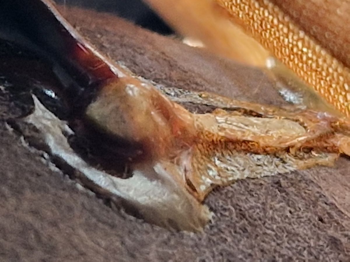

Zwracam honor fabryce, wszystko było prawie OK.   Ktoś naprawiał usterkę w postaci oderwanej linki do uzwojenia.   Jakichś drutów namotał, lutował specjalną cyną która się nie klei do miedzi.   Skompensował ilością od której odsysacz mi się zakrztusił hehehehe.
  Musiał brać to na trzy podejścia.     Ponadto potem dla pewności zawalił żywicą.   Na szczęście poliester który ładnie zmiękł w kontakcie z grotem lutownicy i dało się go zdjąć z minimalnymi stratami dla membrany.    Ubytki trochę uzupełniłem podobną materią i czekam aż przyschnie klej.   Linkę się oczyści i przylutuje na właściwe miejsce a nie na środku blaszki.   Przez to wszystko wyrywało dalej.    Pewnie ta czarna żywica to poprawka bo poliester odłaził a to musiało chrobotać podczas grania.
  No to jep....  jeszcze trochę dla pewności-  tak troszeczkę-  z pół tubki.
   Ja cie kręce, skąd u ludzi przeświadczenie że żywica trzyma papier mocniej niż klej do papieru/

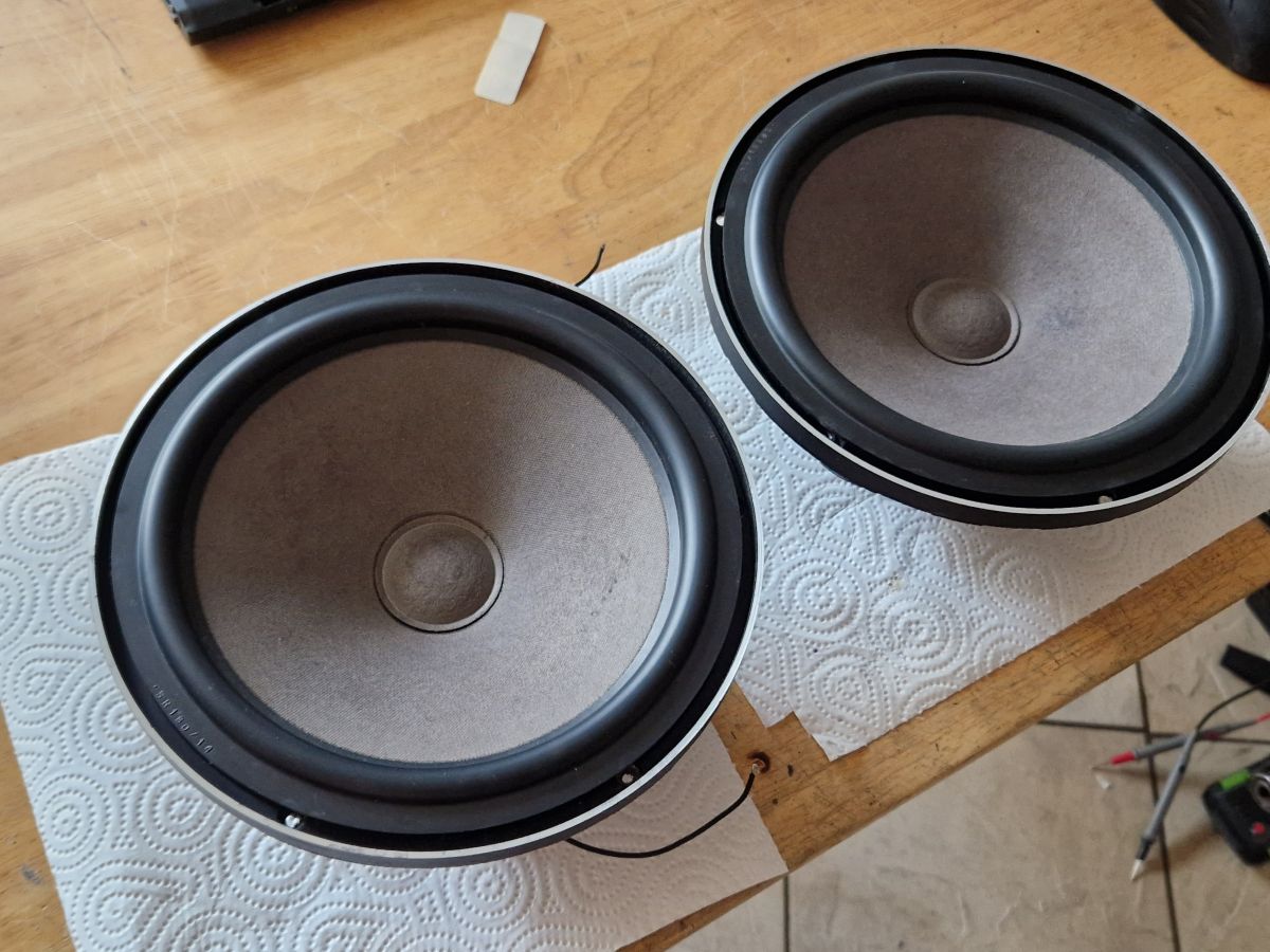

No to już mam dwa stare, nowe :)   Fab-y
   Można by skoczyć do kolegi który by to zmnierzył, co to z tego wyszło.   Chociaż z drugiej strony to oryginalnych danych nie mam i nie znalazłem.    Jedyna wiadoma to taka że pracowały w podobno świetnej brzmieniowo OZ  na pojemności 35 litrów.
