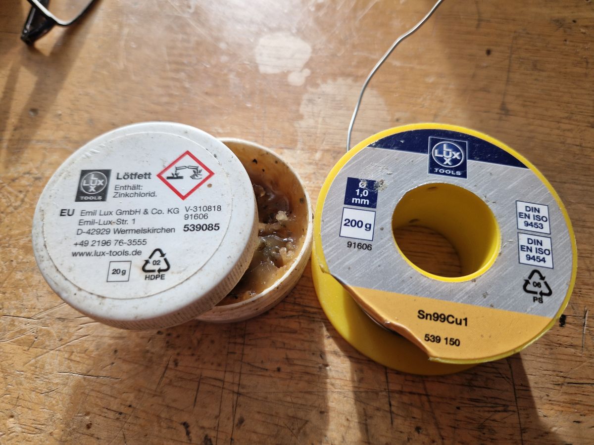

Tak, lutuję standardowo tym spoiwem.   Chociaż firma inna ale procentowo na metce to samo.
   Jest OK  ale bardziej wymagające w/g mnie jeżeli chodzi o jakość samych lutowanych elementów.  Np taki chiński omiedziowany drut udający miedź to z miejsca widać bo nie chce go lutować hehehehe
  Ponadto raczej wyższej temperatury na grocie potrzebuje niż ołowiowy stop
ed.   Piszę o cynowo-miedzianym stopie :)
 A tak poza tymi cynami wszelkimi to polecam sobie zrobić trzymaczkę :)  z jakiej deseczki-klocka i zwykłej drewnianej klamerki od suszenia bielizny.   Bardzo to przydatne uważam gdy >tworzy się< jakieś własne wiązki, wiązanki zakończone tagami itp...
  Oraz magnes pod ręką.   Bo ja tam żadnym kablom nie wierzę.
 Kiedyś kupiłem ślicznie wyglądające puzderko z mnóstwem przeróżnych kabelków gotowców do andruino.   Myślę sobie >będzie git do Dac-a  bo tam dziesiątki połączeń po I2C i kupa innych.   Zlutowałem i kaplica-  a to dac zawisa a tu gwiżdże itp...
  A to te zakichane kabelki były.   Zanim się kapnąłem to poleciało k......ufff  okrutnie dużo.
Ed:
   Wróć-  wcześniej pisałem że skład lutowia podobny:
 A widać że nie :)   Tylko 1% miedzi -  czyli całkiem bieda hehehehe
   Ale ze swoim lutfetem  :)  działa OK
Jest jeszcze jeden płynny do kompletu-  maznąć gdzieś po płytce czy cóż-  łatwo się zmywa i też OK
