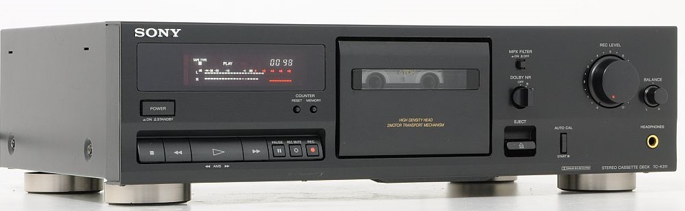

ech  przechodzilem kolo smietnika
i tu patrze   to lezy
zekrnalem eee na czesci wezme
ale nie no    on ma   aut cal !!!!
nigdy nie widzialam w sony dzialania auto cal
i postanowilem urochomic ten badziew
masakra zewnetrzna
napisze to zdanie  moze za pare lat bedziemy sie z tego smiali
jest covid  i nie mozna jezdzic za granice
nie mozna wkrotce odwiedzac ludzi    jak juz to tylko pojedynczo
dlatego zostyly mi  tylko smietniki  :-)

  • 9079 / 5905
08-01-2021, 09:07
cd
i co mnie intersuje
AUTO CAL
pamiec   dla kazdego typu   osobno ! ( nawet po wyjeciu kasety   pamieta  kalibracje  )
po wylaczeniu magnetofonu   kasacja !
jak   gra
zdziwilem sie   bo gra  bardzo szeroko !!!   fajnie  rodziela instrumeny   wokal  calkiem calkiem
nawet ma bas !!!
ale niestety   nie ma  glebi
ZERO  glebi
slucha sie  jakbym mial muze  na  tapecie   a nie  w pomieszczeniu
mechnizm  i jego dzialanie
to porazka

  • 5857 / 3213
08-01-2021, 09:57
silnik nie jest dziwny, to normalny i w deckach Sony tanich seria 3 i 4 i kopiarkach takie stosują, reg obrotów na płytce zew.
To bardzo prosty magnetofon i bardzo sympatyczny w obsłudze.
Niestety tutaj też jest zębatka na osi silnika do przewijania, która pęka.
Autokalibracja, jak nie był grzebany zazwyczaj działa poprawnie.
Co do dźwięku to szału nie ma, ale dla ludzi, którzy chcą mieć kaseciaka do wieży i czasem kasetę odpalić to wystarczy.
Szkoda go rozwalać bo części tam szałowych nie ma w sumie oprócz mechanizmu, który jest standardowy w paru modelach z różnymi głowicami, no może silniki dwa.
Wartość jego może nieduża ale może się chętny znajdzie.

  • 9079 / 5905
08-01-2021, 10:07
tak tak mechanizm  jest mi znany
mowie o tymsilniku  w sensie   ze ma 4 kabelki  jak w autorewersach i nic po za tym
mechanizm nie  nalezy  do najgorszych
nagroszy  w sony  to mialem  w tym modelu  SONY TC-RX55
to byla katasrofa
http://audiohobby.pl/index.php?topic=13362.msg441793#new
silnik o to mi biega
calkiem na dole  z   sony tc wr770
« Ostatnia zmiana: 08-01-2021, 10:19 wysłana przez nano »
