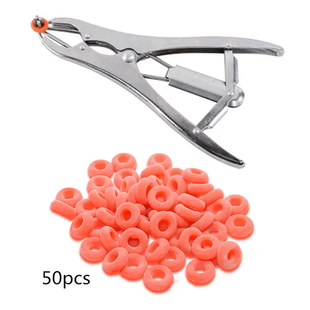

  • 2459 / 1948
09-12-2021, 12:32
tylko prosze sie nie smiac bo to nie zart
no ok  mozna sie smiac
do rozciagania  kolek mozna uzyc
szczypce do kastracji swin
 smiech  wiem
https://ae01.alicdn.com/kf/H44f531d495244abeb0822c5e89868d30R/Szczypce-do-kastracji-%C5%9Bwi%C5%84-i-owiec-oraz-urz%C4%85dzenie-do-kastracji-z-pier%C5%9Bcieniem-gumowym-tanie-i-dobre-opinie-EH-LIFE-STAINLESS-STEEL-CN-%28pochodzenie%29-DLA-%C5%9AWI%C5%83.jpg_640x640.jpg?mini
lub to
https://www.enrgtech.co.uk/product/cable-sleeving-tools/ET13842146/90110489
Czyżby kastracja super magnetofonu....
Jeśli  można zaproponować to ewentualnie najpierw do gorącej wody aż może trochę zmięknie potem w miarę szybko założyć a następnie pod zimną wodę. Jeśli nie pomoże to głupi mój pomysł- ale chciałem dobrze pomóc.
  • 5857 / 3146
09-12-2021, 13:21
nie ma takiej potrzeby naciąga się delikatnie palcami, poza tym przydatne są narzędzia dentystyczne takie do dłubania w zębach - szpikulce, łopatki itp.
Są tez narzędzia do zciągania i zakładania oringów.
