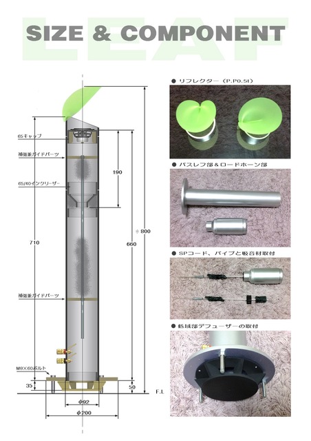

trzeba by zmierzyc,  lisc moze namieszac ;-) nie jaram sie omnipolarnoscia choc machnalem temat pod wplywem wywiadu z sp Siegfriedem Linkwitzem i jestem pod wrazeniem
