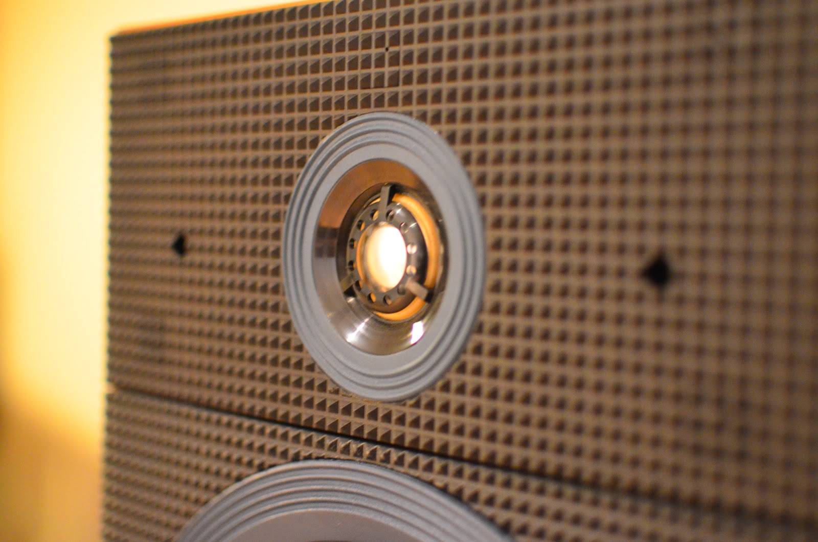

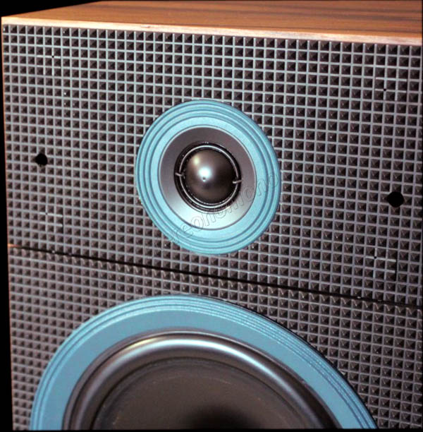

darekD16
  • 10 / 3286
31-03-2018, 13:10
Hmm nie wiem jak to nazwać niestety, W moim kopułka jest miękka jakby z gumowanego materiału, a w series 2 twarda coś jakby metalowa. Zwrotnice wyglądają na nienaruszone, porównywałem obie.

tetejro
  • 2745 / 3833
31-03-2018, 13:27
Ta, seria 2 miała kopułkę metalową na zawieszeniu poliamidowym. Z tego co pokazałeś wynika że seria 1 miała kopułke poliamidową.
Kity naprawcze do serii 2 mozna kupic na e-bay, ale tego który pokazałeś z serii 1 nie spotkałem.
Prosta zamiana nie wchodzi w grę, jedyne co ewentualnie mógłbys zrobic to nabyc parę kitów naprawczych do serii 2 - o ile pasują w magnesy głosnika series 1 - i zdobyć schemat zwrotnicy żeby wprowadzic przeróbki. Tak nie uzyskasz pierwotnego brzmienia.
Druga wersja to poszukac samych chińskich kopułek poliamidowych o analogicznych wymiarach cewki i kształcie. Wtedy czeka Cie dłubanina z przeklejeniem samych kopułek na element ze złączami - co jest jeszcze mniej prawdopodobne.
Bądź cierpliwy i poluj na aukcjach internetowych na głosnik lub kit naprawczy z series 1.
