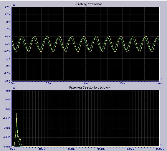

Te mieszania mają prawdopodobnie wpływ korygujący na zmiany faz. jak wiadomo wypadkowy przebieg ma fazę gdzieś pośrodku. .  Ja tu wygrzebałem przebiegi porównania fazy między wejściem na zaciskach całej kolumny a przebiegiemm na zaciskach drivera średniotonowego. Pierwsza to układ klasyczny zwrotnicy typu m a drugi to układ tego filtra. Z koniecvzności dla wybranej czestotliwości - tu dla około 6 kHz A że korzystałem z byle jakigo generatora to to nie jest ta sama - dla "mojej" jest 5,85 dla "konwencjonalnej 6,74. Nie pamiętam czy zielona to głośnik czy zacisk ale chodziło o przesunięcie. To oczywiście bez skali jest takie sobie szacunkowe.
