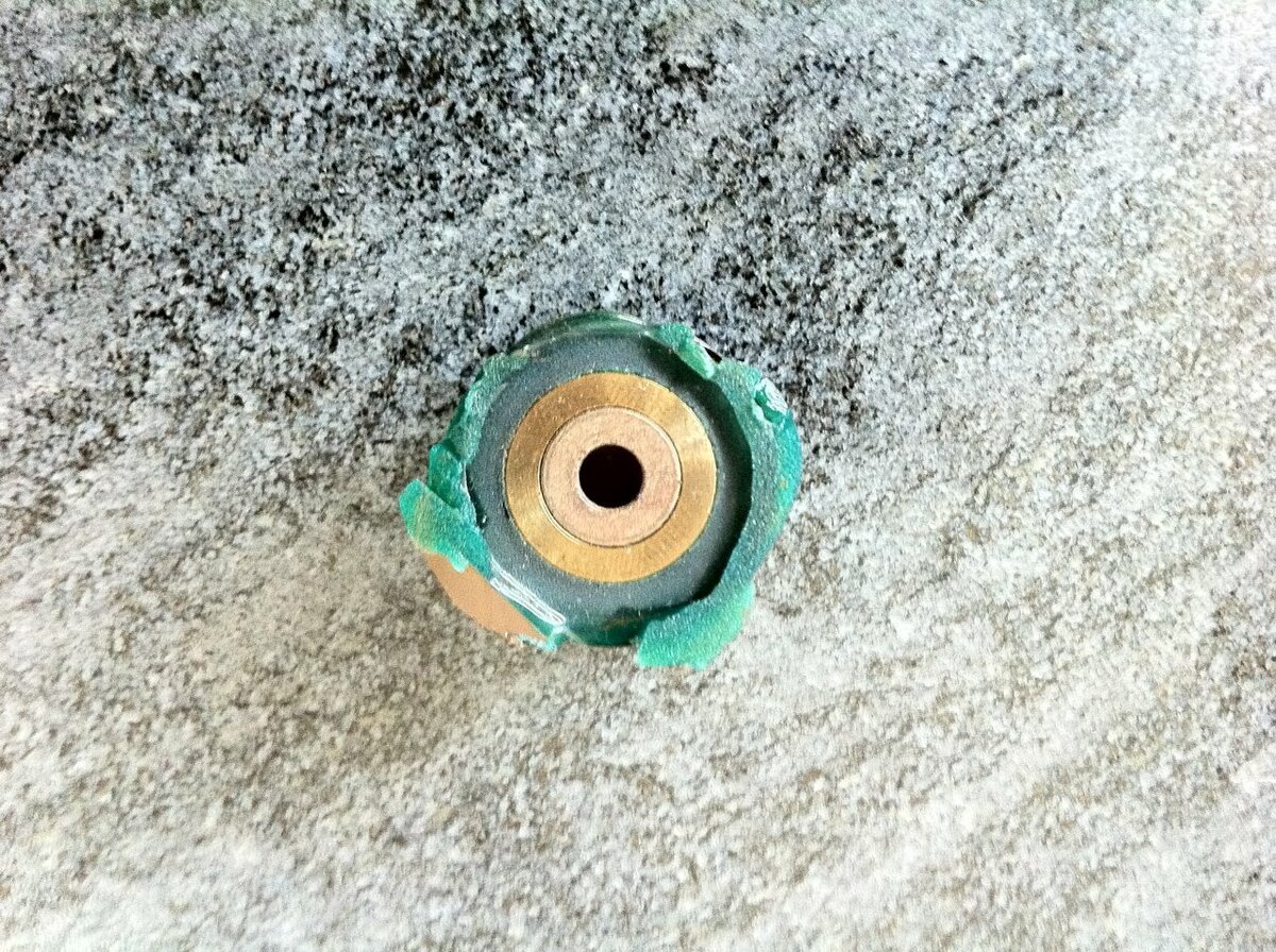

To płyn do regeneracji rolek w drukarkach.Bardzo ładnie wpływa na rolki w deckach.Myje i uelastycznia.

Ok, Może potem - piszę o tym płynie.
Ja takowego nie mam.
Nie wiem tylko co mam zrobić teraz ?
Zapłaciłem za magnetofon nie mało i nie daje mi radości.
A od razu mam ładować w jakikolwiek remont ?
Gdybym kupił nie sprawny albo do remontu, bądź nie sprawdzany jak niektórzy lubią pisać to ok., ale ja kupiłem w pełni sprawny w bdb stanie. Tak przynajmniej było napisane 0 sprawny to powinien takowym być.
I to mnie irytuje.
Nie wiem co to te rurki, mogą się domyślać, Jednak to nie żarty - to zdrowie. A tego nigdy nie za wiele.
Tobie życzę wiele tego co się zdrowiem zwie Waldku i dziękuje za pomoc - szczególnie, że w takim miejscu i w takim stanie - rurki w żyłach.

Przepraszam.Zle zrozumiałem.Myślałem,ze taśma przykleja się do wszystkiego,a nie tylko do rolki.To zmienia postać rzeczy.Widocznie ktoś ją potraktował jakimś świństwem,co rozpuszcza gumę.Pomysł z płynem do wałków w drukarkach jest dobry.Jak nie masz,to popytaj w serwisie drukarek.Może Ci trochę odleją.Jak nie pomoże,to niestety trzeba zainwestować w nową rolkę.Jak mam specjalny płyn,do profesjonalnej konserwacji gumy.Też mi odlali do buteleczki.
Dzięki Marku.
Już o tym płynie wspomniał mi także Waldek.
Ja niestety nie posiadam takowego. A w mojej mieścinie nie ma takowego serwisu drukarek.
Pomyśle Marku.
Napisałem o problemie sprzedającemu. Zobaczymy co on powie ?
Kurcze, nie jest mi to na rękę.
Myślałem, że magnetofon dotrze i będzie ok.
Jakoś pod górę ostatnio mi idzie z zakupami.
Najgorzej, że z tej rolki to to dziadostwo osiadło na dobrej taśmie i teraz to ta taśma się klei do siebie a jak dotrze do toru i się styka to to widać i słychać. Musze skasować ja po prostu. Kurka.

Wpisz na allegro płyn do regeneracji rolek gumowych.
Waldek.

Dzięki Waldku.
Już znalazłem na alledrogo.
Nano
Tak le to jeszcze nie wygląda ten wałek ?

A powiedz mi. Spotkałeś się już tj. dotykałeś już kiedyś takie zielone odmiany rolek dociskowych ?
Dla mnie to nie guma a raczej jakiś odłam silikonu, choć twardy.
Czy na takie coś można zastosować ten Cleaner do gumy ?
