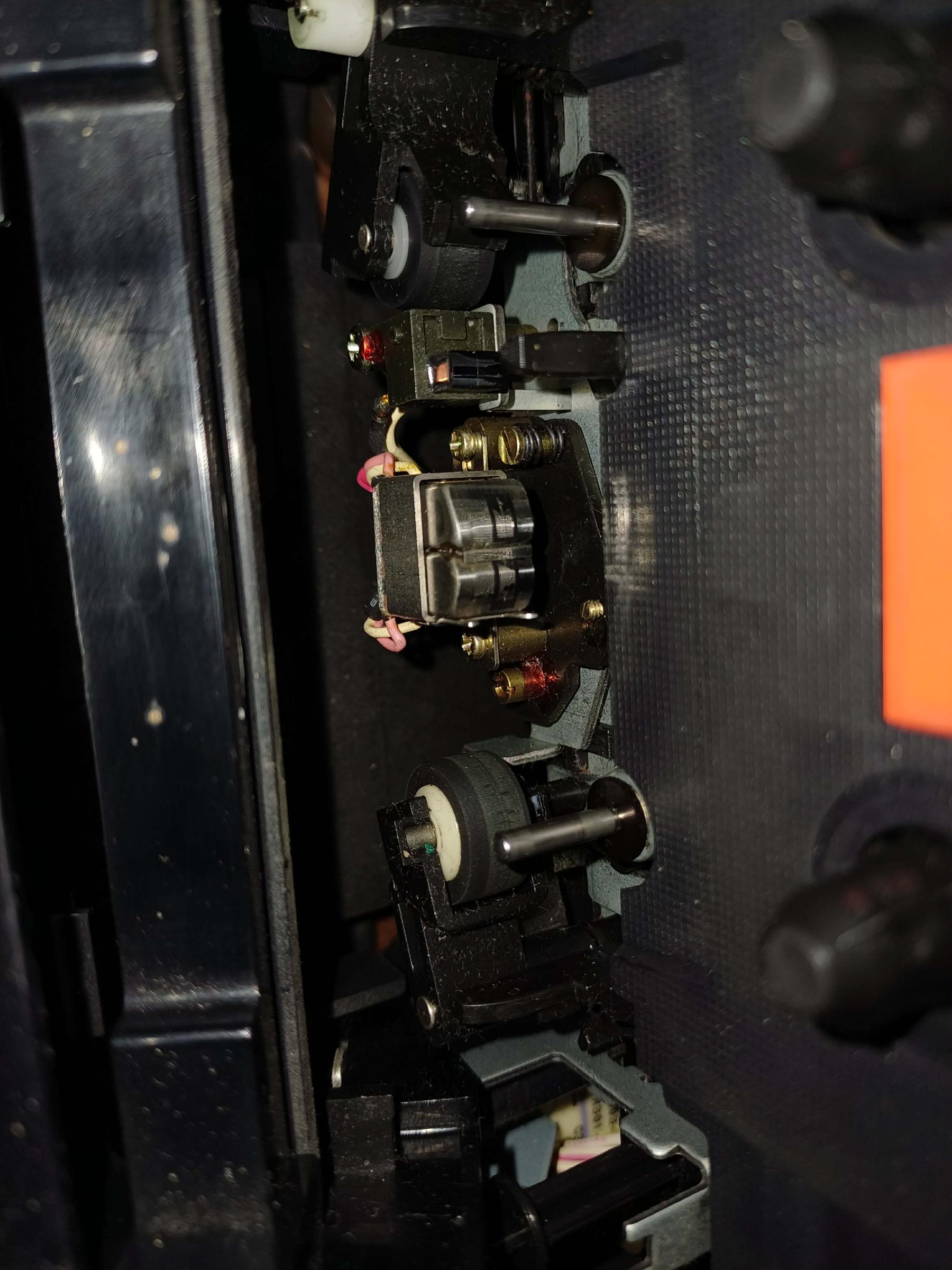

No to będzie zabawa. Akai dx57 postanowił zrobić amu amu i sony EF po minucie doznała mechanicznego zapisu helikalnego. Żarty na bok. Jeszcze kilka miesięcy temu taśma chodziła poprawnie.
Na szczęście Kuba podpowiedział i będzie spa hamulca talerzyka, a może i rolki wymienię przy okazji bo wyglądają słabo. Magnetofon miał kilka lat temu gruntowny serwis, ale nie u mnie.

plik jff ? weź wklejaj w jpg.
Jak popękały w pionie promieniście to te tanie od chińczyka są, u mnie też pękły po roku w jakimś techniolu.
A czemu? Ta telefonie widać na komputerze widać
Tak, promieniście natomiast guma jest miękka dalej tak jak trzeba. Trochę mnie to zdenerwowało. Szybko otworzyłem , hamulec jest okej. Zaczynają się, schody... nie lubię dwuwałkowców pod tym względem.

Może się mylę ale rolki wyglądają dobrze prócz nalotu który stwardniał. Bardziej mnie martwiło by to dlaczego osie capstana są takie błyszczące. Wytarte czy wyszlifowane papierkiem ściernym w miejscu styku z taśmą? Różnica choćby kilku mikronów na średnicy  spowoduje że taśma będzie uciekała spod rolki. Ale to tylko takie moje gdybanie...
P.S.
Jest jeszcze coś.... Widać że taśma nie szła centralnie po prawej rolce. Dlaczego?

Czemu nie szła centralnie, nie musi. Rolka ma duży luz poprzeczny bo ktoś nie dał podkładek a sama rolka jest za niska. Ona sie ładnie układa na taśmie i prowadzi ją poprawnie.
To nie nalot jest spękany. Guma ma pęknięcia.
Ośki są w idealnym stanie. Wydaje sie bo są bardziej wypolerowane na środku. Jak umyłem dokładnie w całości są czyste. Magnetofon to wół roboczy.
Swoją drogą juz naprawiony. Hamulec miał za mały naciąg.
