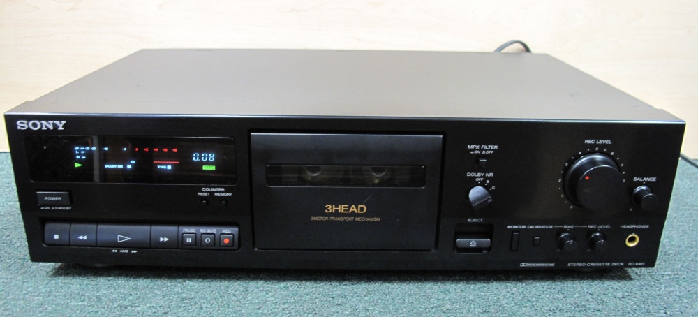

znalazlem na smietniku zablakanego psa
rase niby znalem  ale wieku i samopoczcia pieska raczej niestety nie
e tam przygarnalem  tak zeby nikt nie widzial     ,  sybki ruch do worka, wstyd jakos bylo   i juz
w domu zarknalem na pasek u pieska
i pisze    sony tc k411   rok  1993
oj cos stary ten piesek
okazalo sie ze nie jest calkiem zywy
nie dziwota z tego rocznika
prubuje reanimacji we wlasnym zakresie
i powiem ze nie jest dobrze
nie oddycha
 nie porusza sie
blasku tez brak
czarno jest
schudl  i wazy tylko 4 kg
drugi dzien ze zwierzakiem  :-)
fotki pozniej
fotki zaporzyczone z net
ale do rzeczy
1  bezpieczniki  dwie sztuki  przepalone  wymienilem i dziala
2  kaset nie oddtwarza , musialem wymienic paski  > zrobione
tak wrednego , taniego mechanizmu nie widzialem w zadnym sony  !
jest okropnie  wsio z plastiku  no i kolo zamachowe rowniez !!!!! beeeeeeeee
mechanizm przewijania z przelozeniami na kola takie malutkie srednica 5 mm   ! okropna konstrukcja
3  glowice przeczyscilem  i  odmagnetyzowalem     >  tu niespodzianka glowica jest z techniksa )
4  play i co !!!     muza leci ale  rytmicznie plywa  ,  jest po prostu do bani
5   odkrylem ze wina jest  rolka dociskowa  >  wymienilem ja i wsio  jest   OKI
GRA DOBRZE !
i slucham teraz na spokojnie
niestety  jest zle
brzmi fatalnie  nie ma basow nie ma przestrzeni
jest do ,,,,, nieczego
smietnik
nie polecam tego decka  nikomu !! fatalnie
a ma niby 3 glowice  bias    rec level ech
ale wyprodukowali badziew
