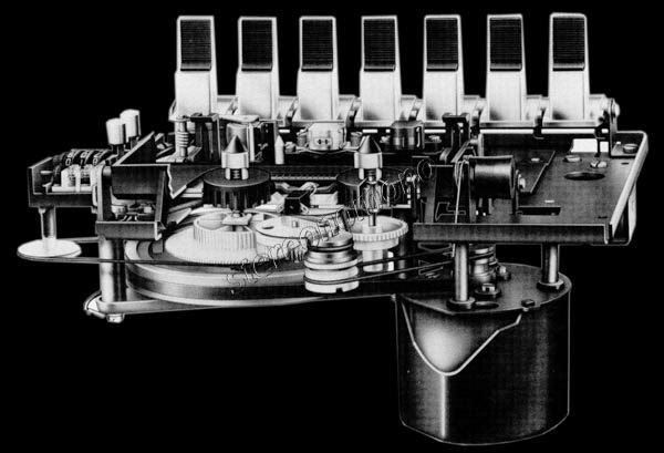

  • 9079 / 5888
03-02-2018, 16:32
no tak
ten  mechanizm to zrobil  tak  o walek capstana owinelo sie pare minut ,,,
akurat jak mialem tel
pech

  • 2204 / 3877
03-02-2018, 18:06
Przykre i smutne to, że tak akurat się Tobie przydarzyło.
Też bym się wkurzył.
A mechanizm wygląda super,
Lubię takie machinki. Jak machina parowa trochę.
