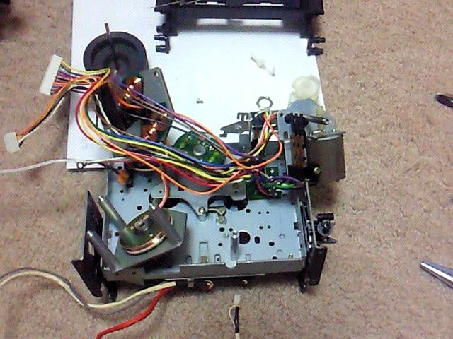

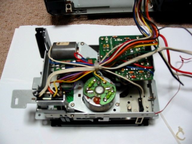

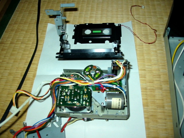

tu fajna fotka  z
kenwood kx 9010 ( widac wyrznie sony sterowanie )
fotka laduje sie wiecznie
http://picbg.net/img.php?file=666f0e3b3b90cf62.JPG
a tu z 1100
http://blogs.c.yimg.jp/res/blog-9c-e4/hiro2623saka/folder/531865/61/14190761/img_1?1318643219
mechanizmy  identyczne
niestety  w 880
troczke inaczej  jest
chociasz silniczki moga byc kompatybilne
http://livedoor.blogimg.jp/jt8085jp/imgs/a/1/a1f83c06.jpg
http://livedoor.blogimg.jp/jt8085jp/imgs/b/c/bc8b771b.jpg
http://livedoor.blogimg.jp/jt8085jp/imgs/4/1/412b8c55.jpg
« Ostatnia zmiana: 10-05-2016, 11:28 wysłana przez nano »

miałem na myśli jeśli chodzi o te same mechanizmy to nie kropka w kropkę tylko z tej samej firmy wypuszczone a wiadomo kx-880 bez dual capstain i silnik pomocniczy w innym miejscu a kx-1100 z dual capstain., ale zasada ta sama różnią się tylko jak dla mnie niuansami zasada działania podobna. Dla laików to może być troszkę trudne ale dobrze że dałeś fotki oczywiście różnice są.
