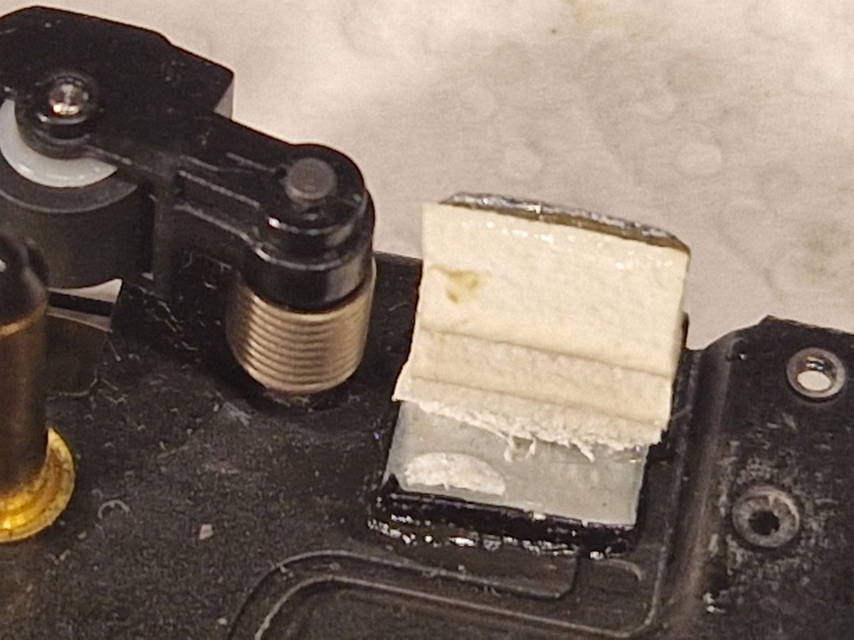

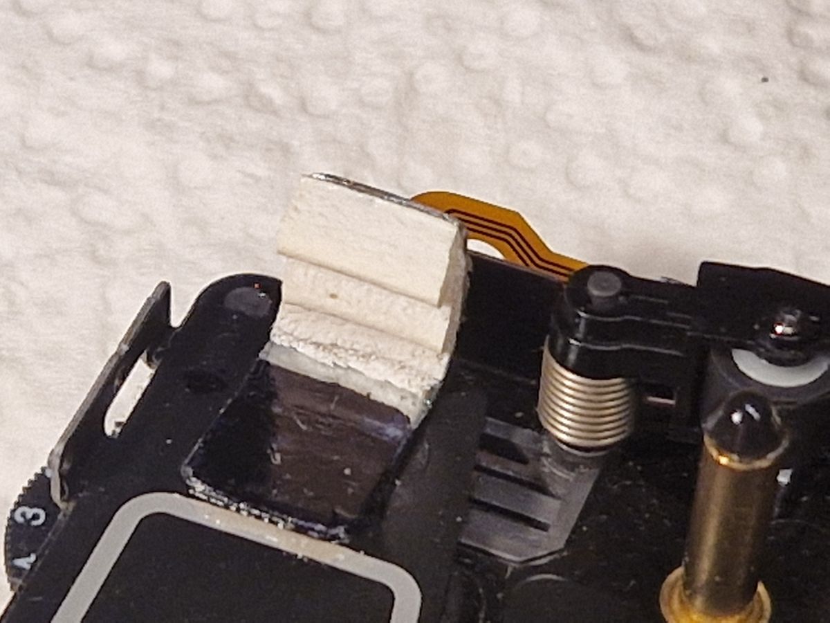

    A tymczasem dorobiłem trzymadełka do kaset
