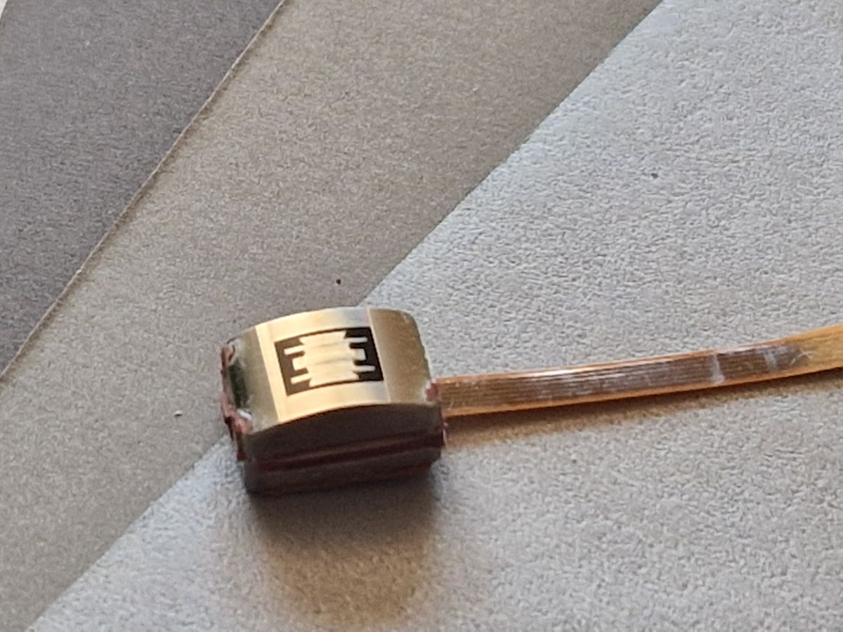

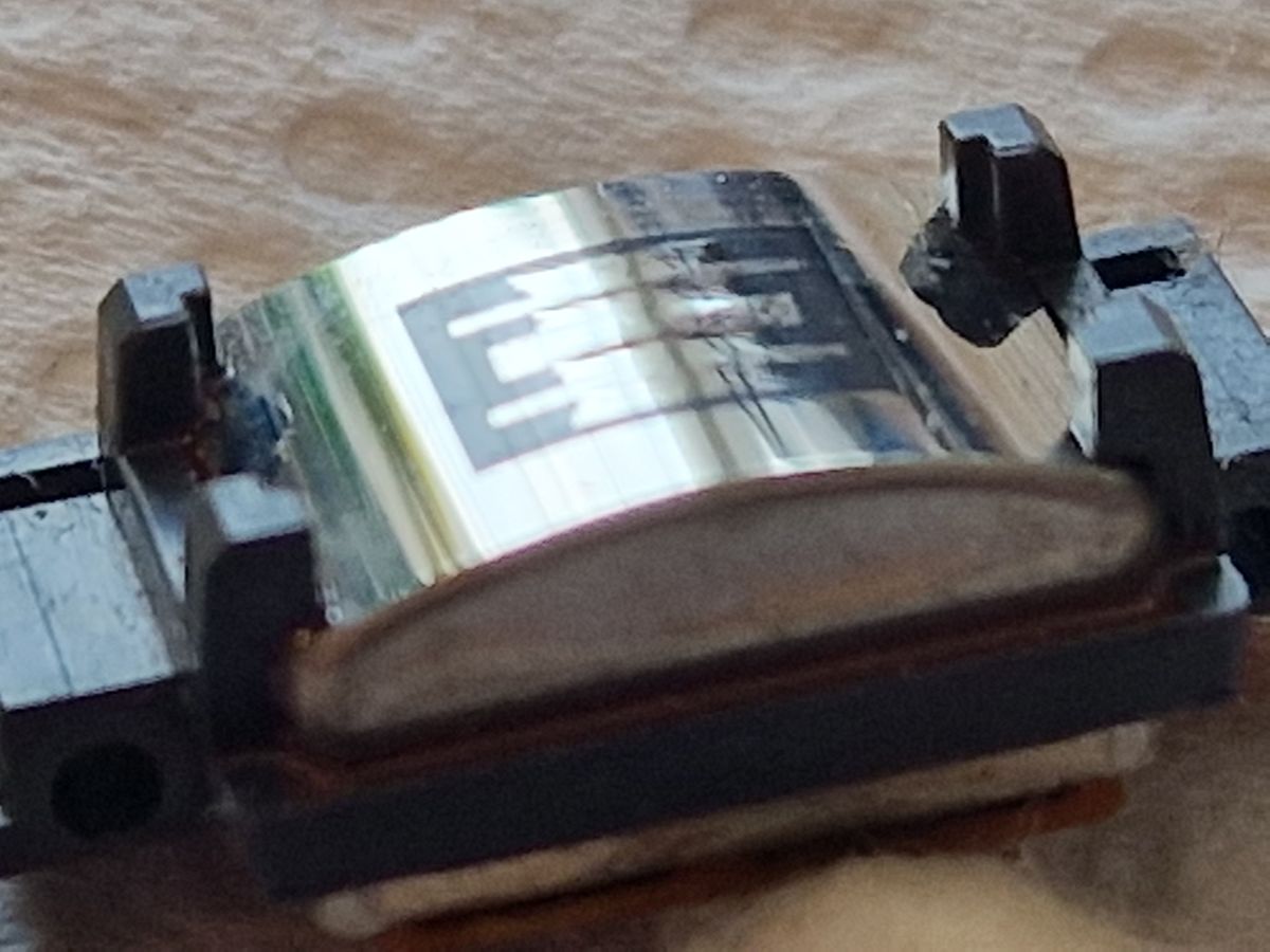

Właśnie przerwę na piwo robię.   Trudno wydłubać samą głowicę z koszyka bo japońce samych dobrych materiałów używają, a głowica wklejona na lakier którego nic nie rusza.  No może bardzooooo  słaaaaabo aceton to rozmiękcza.   Wystarczyło żeby udało się ją wyjąć bez strat.   Na zdjęciach kiepsko widać ale to centrum gdzie taśma szoruje to już >odblask zafalowany.    Wystarczy szlifnąć na pici kłak żeby była gładź.    Niby w sumie nie szkodliwie jeszcze ale na C120 taśmach już słychać.
  A że ja czub to muszę to zrobić hehehehe.   Zawziąłem się że odtwarzanie z walkmana ma być nieodróżnialne od innego magnetofonu po podłączeniu do dużego wzmaka.   Tam jakości w odtwarzaniu np.  wysokich tonów nie brakuje,   tylko to cholerne drżenie psuje wszystko.
   Myśle że specjalnej anlagi nie trzeba kombinować do tego szlifa.   Zrobię z ręki na szybce i powinno być OK

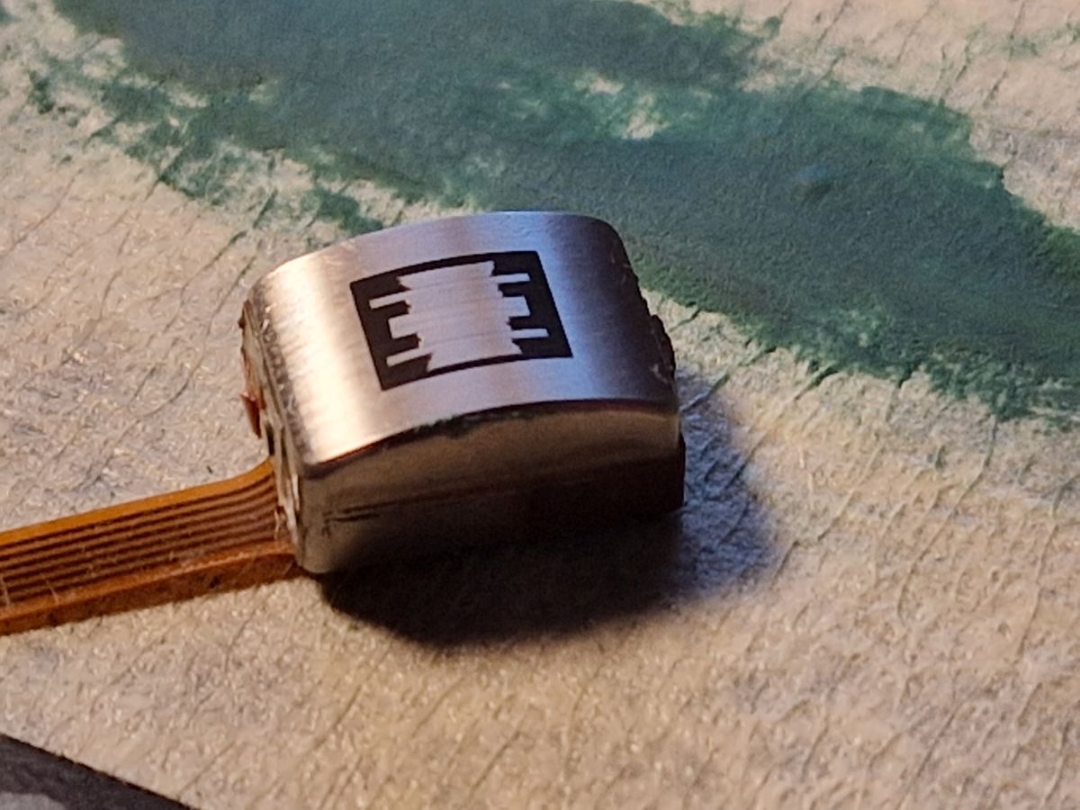

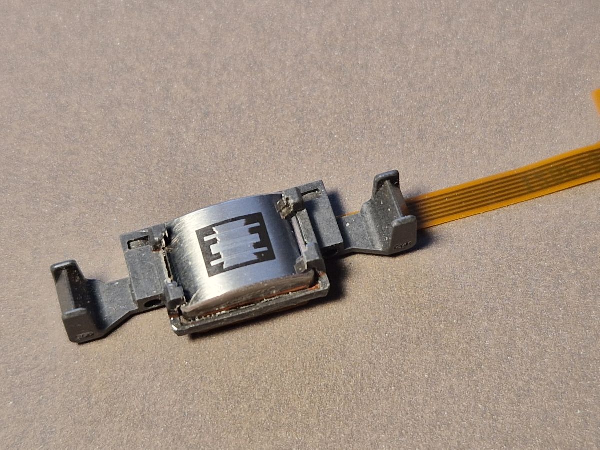

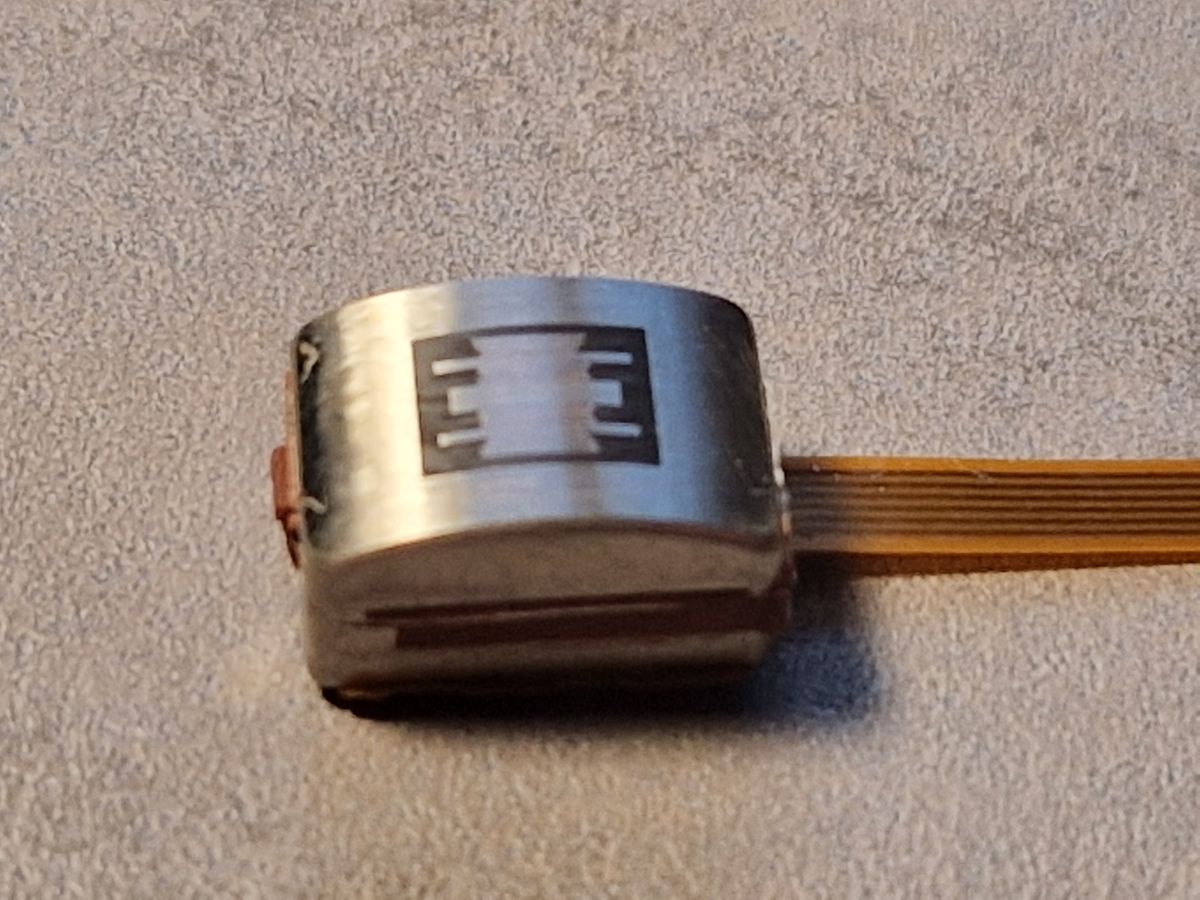

  • 2686 / 1416
16-05-2025, 16:15
No i po zawodach.  Głowica walkmana do twardych nie należy i poszło bardzo szybko.   Resztę doszlifuje taśma hehehehehe
  W użyciu tylko dwa papierki były >  3000 oraz 6000  i odrobina pasty polerskiej do żelaza.   Szlif tak jak mówiłem to od ręki bez przyborów.
   Już złożyłem i wkleiłem ale nie na taki jakiś Musaschi lakier,  którego nic nie bierze a na zwykły z obi.
W razie W to wiem że będzie uciekać na widok acetonu  :)
    Samej szelki od głowicy nie odlutowywałem bo nie przeszkadzała a i głowicy grzać nie chciałem.   Tak na wszelki wypadek.
Trochę przyschnie to wkręcę głowice i zobaczę czy działa jeszcze hehe.

Jeszcze zostało trochę do dłubania :)  bo co nieco słychać.
   Zapomniałem też wspomnieć o wklejaniu głowicy w koszyk.  Wklejenie to raczej kłóci się z możliwością późniejszej regulacji takiego drobiazgu jak np.  skos i wysokość.   Trzeba zatem zrobić to wszystko przed klejeniem.  Bardzo pomocny jest kawałek taśmy magnetofonowej przepuszczony przez widełki na nią które znajdują się po obu stronach kosza i wg. taśmy ustawić najrówniej jak to możliwe.   Jak zrobimy to tak już zostanie a to nie Nak z automatycznym ustawianiem :)   Ani nawet zwykły, pierwszy z brzegu taśmociąg że można pokręcić śrubkami.
