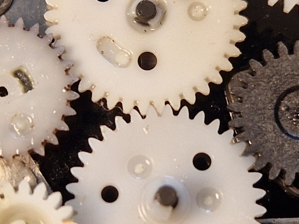

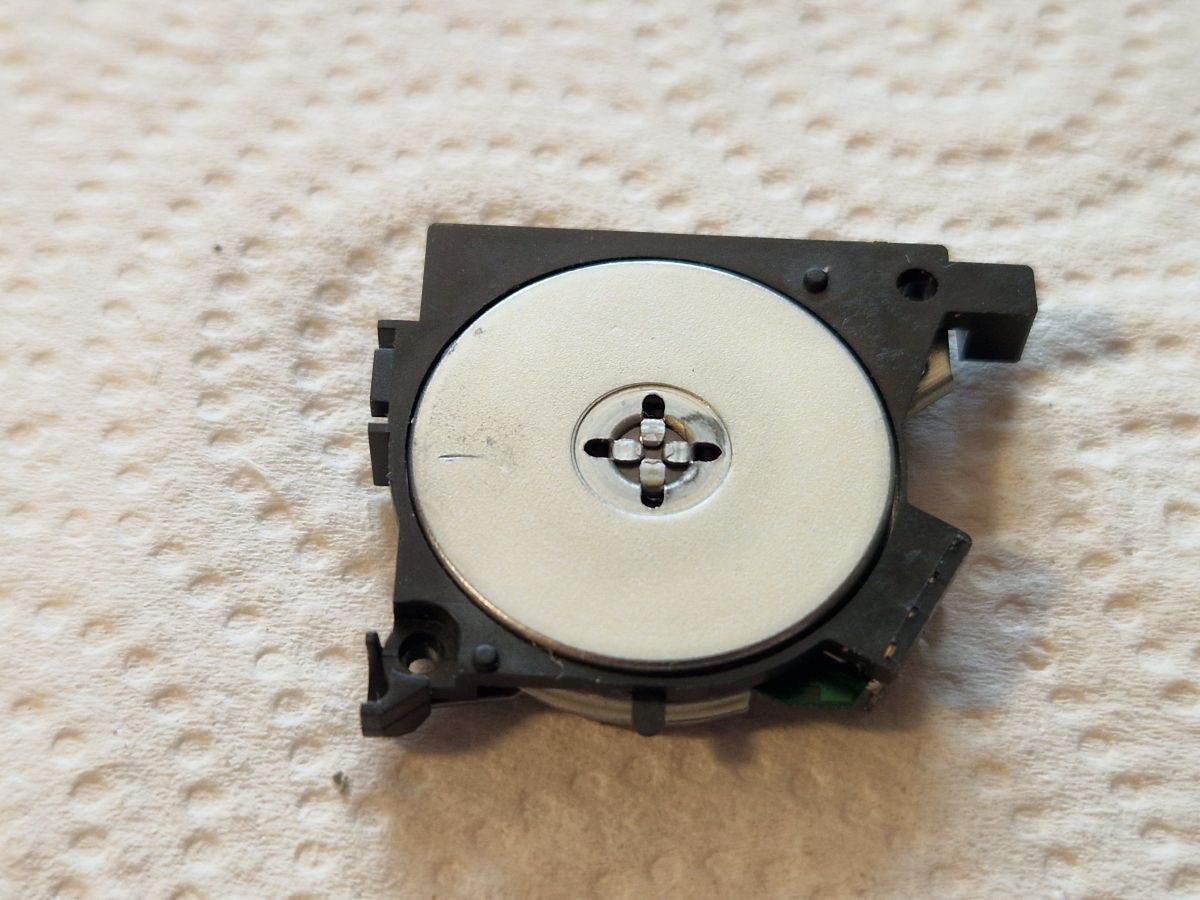

Super że są zębatki,nawet nie próbowałem ich szukać bo nie miałem takiej potrzeby.Ale jak na kawałek plastiku drogie,no chyba ze ktoś reanimuje wysoki model.
odp. 1) Im starszy egzemplarz tym gorzej z silnikiem,wszystkie moje odtwarzacze typu slim z końca lat 80 i początek 90tych z najlepszej ery kaseciaków przenośnych mają z tym problem.Tak szczerze to chyba już żaden z kolekcji nie działa poprawnie ale również z innych starzejących się części.
odp. 2) Nie wiem czy dobrze widać na zdjęciach.Czarny mechanizm którego dziś sfotografowałem ma już 29 lat i widać że zębatki się zazębiają  na 2/3 ząbków a zdjęcie jasnych zębatek(foto zrobione po 17 latach od produkcji) tak na 3/4 się zazębiają więc wychodzi na to że wszystko się pokurczyło.To nie ekstremalny efekt bo już miałem przypadek gdzie podczas przełączania potrafi czasami zazgrzytać.
Jedno co mogę potwierdzić to że jak były fabrycznie nowe mechanizmy to działały bezszelestnie , po latach niestety przez niedopasowanie zębów i innych czynników związanych z jego starzeniem podczas pracy jest spory szum z mechaniki a wystarczy że jedna część będzie słabym ogniwem to wpłynie to na dźwięk.Jak naprawiałem te modele tuż po gwarancyjne to po włożeniu byle jakiego paska grały OK .
Robiłem eksperymenty na nowych mechanizmach by wyciszyć , nawet z dużą ilością smaru na zębatkach i nic.
Niestety mechanizmy nie przeszły próby czasu kilku dekad ale za to z elektroniką się nic nie dzieje bo nie posiadają elektrolitów które mogły by wylać po latach.Co do autorewersu to 2ga strona dobrze grała ale już na obciążonych kasetach było gorzej ale nie tragicznie.
Panasonic w slim miał także inne mechanizmy , jedne przetrwały a inne jeszcze gorsze od tych i to w najlepszych modelach jakie wypuścili.

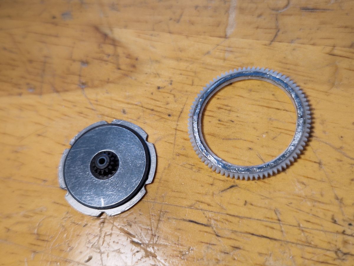

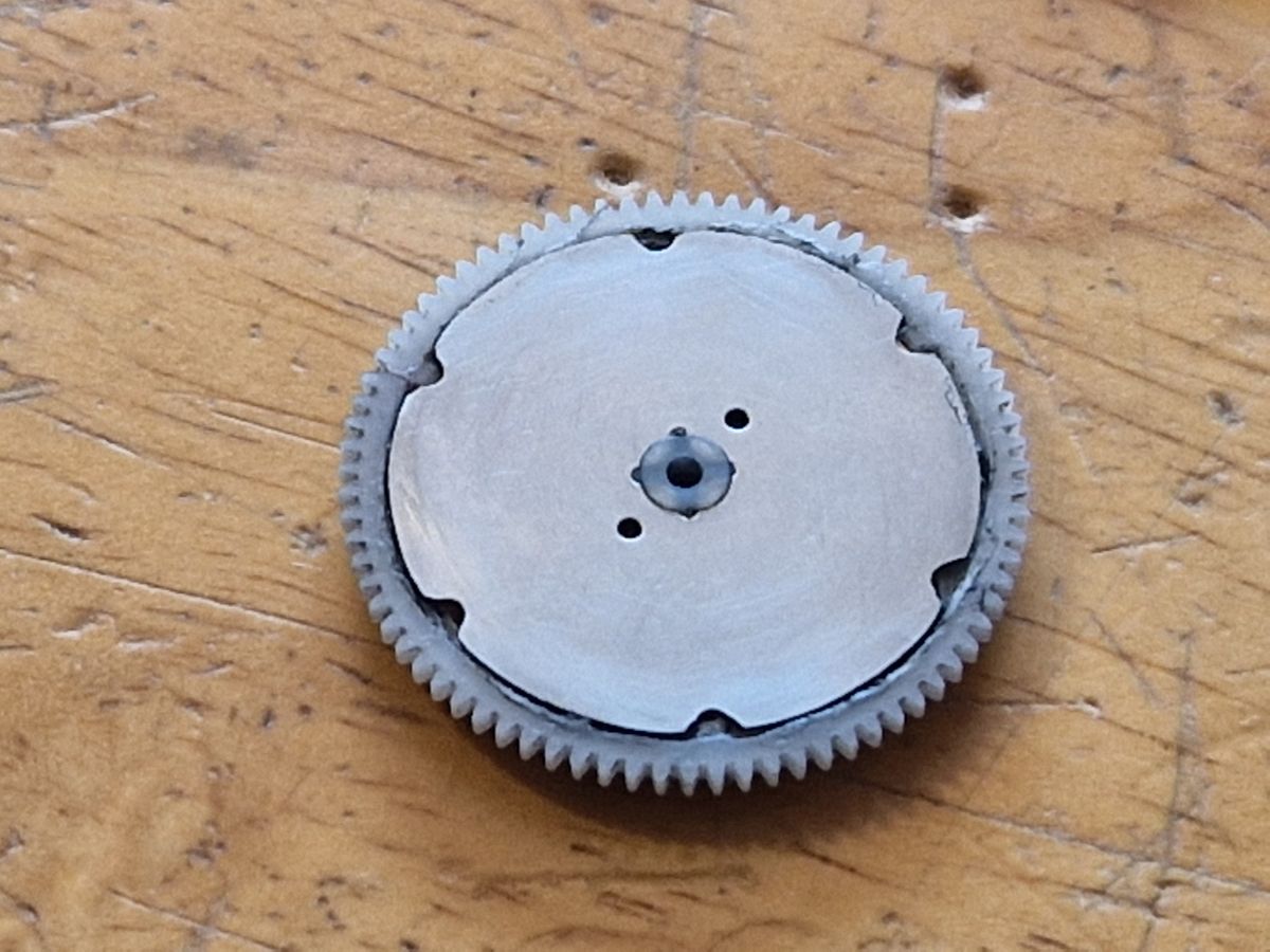

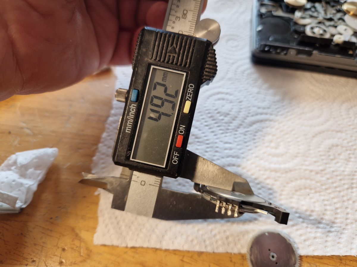

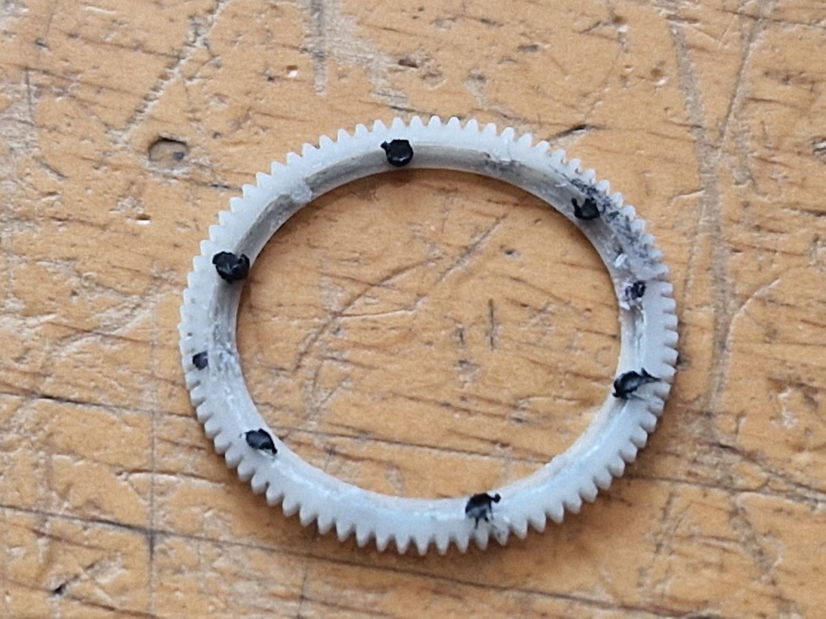

Jednak trochę nieuważnie obserwowałem objawy i ponownie zabrałem się za sprzęgło
Ono ma bardzo duży wpływ na kołysanie dźwięku i chyba największy z całego mechanizmu.   Konkretnie to jego słynny pękający wieniec.
  Minimalny mimośród który trudno nawet zaobserwować wzrokowo i już mamy kaszanę.   Tak jak i nierówny podział samych zębów który wynikł przez nierówne >rozeschnięcie się<  z czasem.
   Walczę teraz z tym ale czy wygram?   Nie wiem :)
Możliwe że zamówię z Ali jeden czy dwa bo chińczycy mają nówki i widziałem wykonane z czarnego plastiku.
Gdzieś jeszcze ktoś robi metalowe, ale cena większa od tej którą dałem za całego walkmana .   Zakładam że są bardzo precyzyjnie i równo zrobione ale ze swojego doświadczenia wiem że to to cicho pracować nie będzie w takim miejscu.   Dwie duże średnice zazębiające się ze sobą zębami prostymi i permanentnie pracujące ze stałą i dużą prędkością obrotową wyją zawsze.  Choćby idealne ewolwentowe zęby były to wyją jeżeli nie są utopione w oleju.
  Dobra, lece i działam dalej :)
  • 2689 / 1418
14-05-2025, 17:56

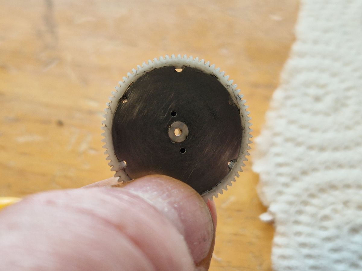

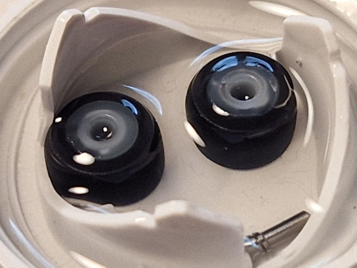

 Trochę mi zeszło zanim udało mi się wieniec sprzęgła wycentrować,  tak żeby w miarę możliwości koła zagłębiały się jednakowo na całym obwodzie.   Potem wytarcie kółeczek z nadmiaru Caramby :)  i składanie.   Niestety babola zrobiłem bo na sam koniec jeszcze trochę Caramby wpuszczałem na oś sprzęgła i nie zwróciłem uwagi że przez dwie małe dziurki na tarczy może dostać się do środka.   A to jak by nie patrzył sprzęgło suche i akurat w tym wypadku poślizgu nie zwiększyło .    Wprost przeciwnie, skleiło je na amen hehehehe

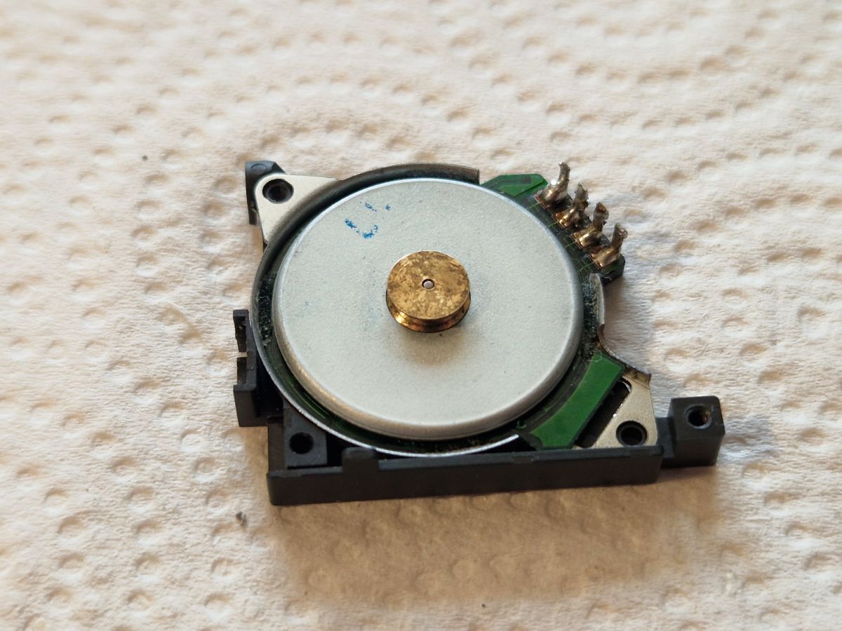

  Musiałem jeszcze raz elektronikę zwalać tylko po to żeby sprzęgło wymyć.
Pasek zaryzykowałem i również dostał Carambe :)    Widzę że nic mu nie jest i zaryzykuję jeszcze na roleczki dociskowe capstanów.
Caramba pozytywnie wpłynęła i przede wszystkim mechanizm wyciszył się,  przypuszczam że do stanu bliskiego fabrycznemu.
 Po przyłożeniu ucha słychać silnik, ale nie odgłosy mechaniczne jego pracy a dosyć wysoką częstotliwość jego zasilania.   Nie wnikałem jak to dokładnie działa, chociaż zdemontowałem ten prawie okrętowy hehehehe   silnik.    Odpuściłem sobie ochotę na jego demontaż bo ryzyko że fajny montaż powrotny może nie wyjść.   Silniczek jak mi się zdaje ma łożysko grafitowe, tak więc smarowanie i tak bez sensu a czyścić zapewne nie ma co w środku.  Cewki uważam że są na samej płytce drukowanej.    Taki jakby micro DD z gramofonu :)

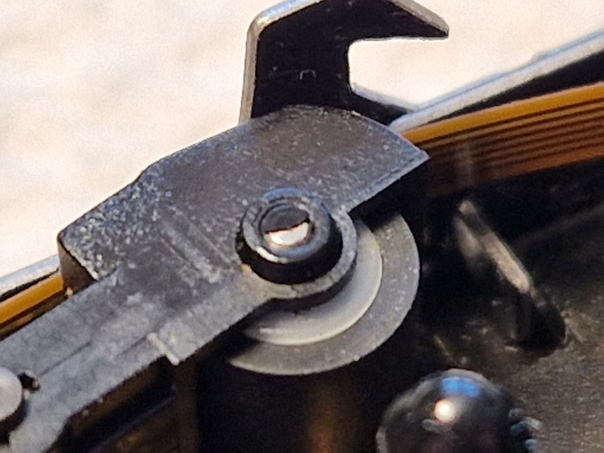

Tak poza tym to działam jeszcze dalej i Caramba w boju i moczy roleczki.   Niby takie ładne z wyglądu ale możliwe że lekko twardawe.   Na wymianę nie mam tak więc próba.   W sumie od tego trzeba było zaczynać chyba.
   Roleczki nigdy nie wymieniane bo jak mi się zdaje jeszcze fabryczna plomba z kropki farby na ośkach.
 Potem jeszcze z deka wymemłam w palcach, szlifa na dotyk zrobię i się zobaczy co wyszło :)
