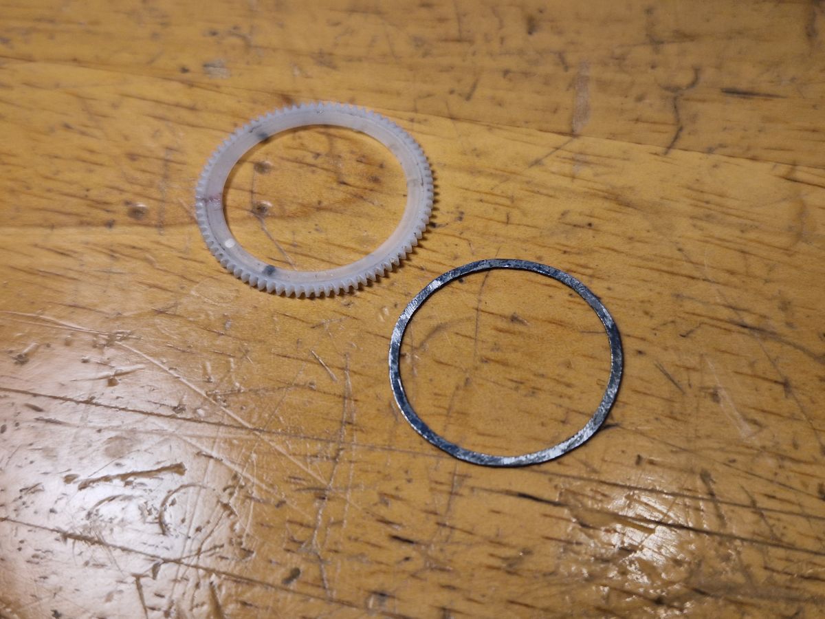

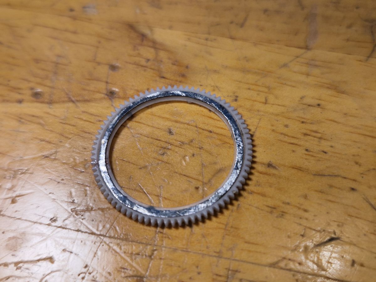

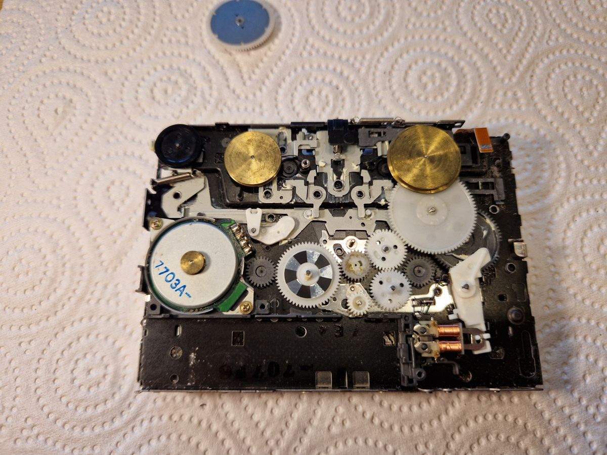

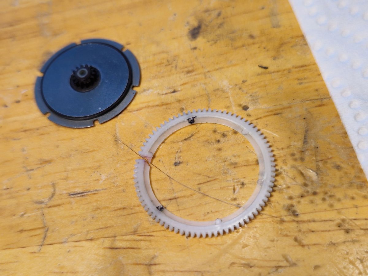

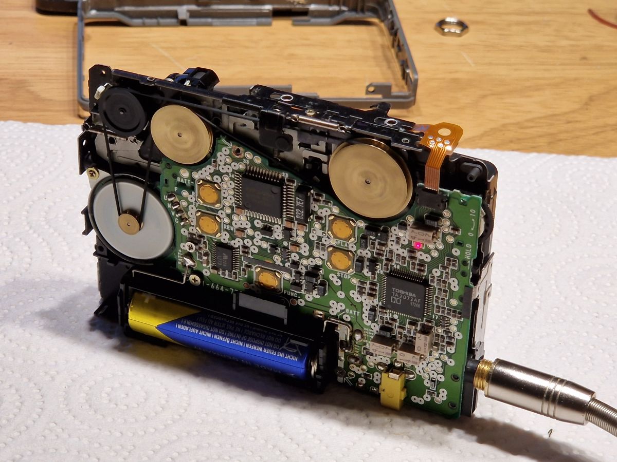

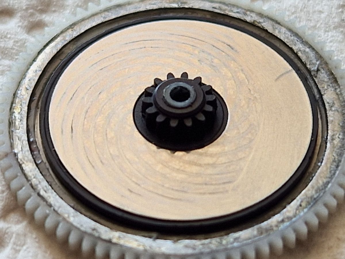

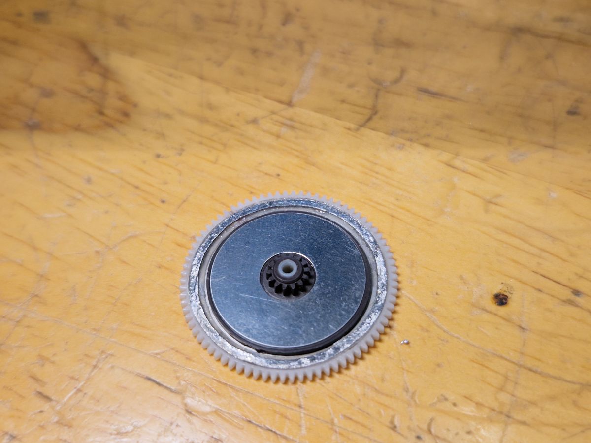

   Właśnie zrobiłem całkowicie odwrotnie do tego co napisałeś, hheheeh.   Kupiłem slima Sony WM EX550 na ebaju , kompletnego trupa w/g opisu sprzedającego.  Na swoją obronę mogę napisać że po szybkim targu ze sprzedającym ustaliliśmy kwotę zakupu na równowartość paczki papierosów West z 24 papierosami w środku wraz z kosztem wysyłki.   Na zdjęciach wyglądał kiepsko ale okazało się że nie jest aż tak tragicznie w kontakcie macanym na żywo.
Przyszedł do mnie w piątek po południu .   Po włożeniu baterii okazało się też że wcale taki nieżywy nie jest i coś tam słychać było że próbuje kręcić.    Szybka inspekcja wnętrza wykazała że>
Po pierwsze pękł słynny wieniec zębaty ze sprzęgła w mechanizmach z tej serii EX/  jak wyczytałem w necie.  Bo ja nigdy takiego walkmana nie miałem tak więc nie gniewać się jeżeli się mylę że to EX dotyczy.
  Po drugie to jakaś niunia musiała go mieć na plaży i znalazłem dowody na to w środku.
Po trzecie , jakiś majster już w środku był ale na szczęście chyba przeraził go widok mechanizmu i nie zdążył niczego zepsuć.
  Co po czwarte primo może być?   Acha,   po rolkach i głowicy sądząc był bardzo mało używany i zwyczajnie latami przeleżał w jakiejś szufladzie.   Żadnych wycieków z baterii czy innych zalań płynami imprezowymi nie stwierdziłem.
   Szybko zabrałem się do roboty i po godzinie mniej więcej walkmanik wydał z siebie głos  :)
        Kilka fotek teraz wkleję zamiast godzinny elaborat pisać >
  Tak więc co ja mogę stwierdzić po tym wszystkim.
Mechanizm pracuje świetnie.   Wszelkie funkcje elektroniki wraz z tymi bajerami do przewijania, dolby, super basami ect.   działają znakomicie.    Jakość dźwięku zupełnie spoko, oczywiście to nie Nakamichi ale dla czuba miłośnika dźwięku z taśmy , takiego jak ja jest najzupełniej spoko,   z poprawką na :
    Drżenie dźwięku po pierwszej próbie >   tragedia :(
To spowodowało że zacząłem męczyć drobiazga. Zlikwidowałem możliwości jakiegokolwiek obcierania się kół.  Uratowany wieniec miał minimalny mimośród który poprawiłem.    Pasek , wydaje mi się że oryginalny poddałem spa wg. przepisu starego wulkanizatora gumiarza.
   W efekcie poziom drżenia z poziomu tragicznego spadł na >  z trudem akceptowalny hehehehe   ale tylko w przypadku odtwarzania w stronę gdy to lewy kapstan , patrząc od strony mechanizmu jest tym który ciągnie taśmę.
  Czyli w sumie to wychodzi że niejako na rewersie jest lepiej.   W stronę właściwą jest dalej nieakceptowalnie.
Tak więc stwierdzam że jakość paska do tych EXsów musi być absolutnym topem.    Po założeniu jakiegoś chińskiego , fumfel nówkę ślicznego wyszła tragedia której nie da się opisać.
    Zrobiłem również próbę ze zwiększeniem masy kółek kapstanów i uważam że można zaryzykować modyfikację.   W połączeniu z dobrym paseczkiem jest szansa żeby sprowadzić poziom drżenia na przyzwoity poziom .   Okazyjnie niejako oględzinom poddałem same osie kapstanów.   Bez widocznego śladu jakiegokolwiek zużycia.   Luzy na łożyskach nie do stwierdzenia.   Bardzo precyzyjnie to zrobili w fabryce.    Jednak średnice malutkie a zatem sam błąd wykonania jednak jest obiektywnie większy niż na osiach o dużej średnicy.
  W przypadku mojego EX to oś głównego capstanu to 1.49 mm w punkt.   Capstan strony rewersu to 1.19 mm w punkt.
Przypuszczam że łożyska mają po 0.01 mm wiecej.   No ale takich małych wzorników nie mam i nie zmierzyłem tego.
   Tak więc ośki cieniutkie i nie ma szans na osiągniecie stabilności przesuwu taśmy jak w pierwszym lepszym z brzegu, przyzwoitym decku.
 Uwaga dodatkowa:
    Najpierw myślałem że wybredny jest co do taśm i ku mojemu zdziwieniu okazało się że lubi najbardziej taśmy BASF.
Nie prawda hehehehe.   Jemu jest wsio ryba jaka taśma, byle była w miarę ok.   Wytrybiłem że powodem dlaczego takie a nie inne taśmy jest magnetofon który nagrywał taśmy.   U mnie okazało się że ta garść taśm które schwyciłem na próbę w sporej części to taśmy z Kanwooda 880 który jest magnetofonem DD zwyczajnie.   I parametry przesuwu taśmy na wysokim poziomie posiada.   To samo w przypadku drugiego Kena 9010 który potwierdził prawidłowość.
   Zwyczajnie drżenie przy odtwarzaniu jest sumą z tym co było przy nagrywaniu.    Przy okazji udowodniłem sobie że dobre napędy DD to jednak to :)    Normalnie tego jakby nie słychać ale w przypadku zabawy z walkmanem wylazło na wierzch.

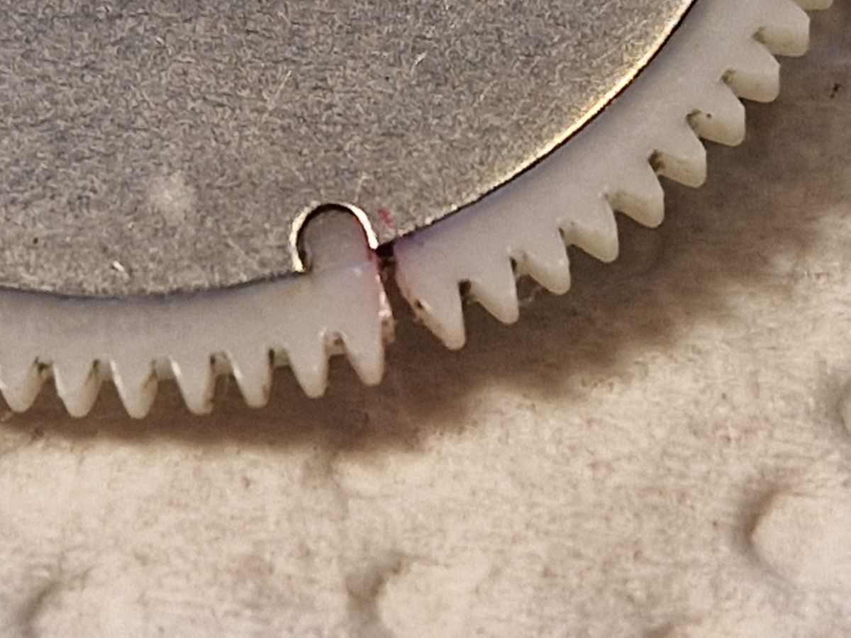

Jak na początek to odtwarzacz może być,nie grzeszy wizualnie ale z tego samego rocznika wszystkie będą grac tak samo jedynie różnić się będą funkcjami i wyglądem,plus taki że zasilany ze zwykłego paluszka.Nie wiem czy jakieś modyfikacje ze zwiększeniem masy kółek coś dadzą.Na przykład w Panasonic były wersje identycznej mechaniki z większymi i mniejszymi kolami.Ja nie zauważyłem różnicy w stabilności dźwięku , producent chyba tak samo bo dali większe tylko w jednym roku a kolejne takie jak poprzednie,a masa była co najmniej 1/3 większa.
Ja coraz częściej spotykam się z takim problemem jak na foto poniżej.Jak wyczerpią się zapasy to chyba będzie już koniec, no chyba że są zamienniki a o tym nie wiem.
Czy silnik ma jeszcze siłę ciągnąć taśmę?Bo miałem z podobną mechaniką i już mi się zdarzyły że się same z siebie rozmagnesowały,no chyba że to zależy gdzie przechowywany.
  • 2297 / 2243
12-05-2025, 15:28
Tragedia! Ale może Chińczycy już produkują zamienniki!?
Tede
  • 115 / 1053
12-05-2025, 15:37
Dodam,że to nówka sztuka nigdy nie używana z 1996r.
  • 3168 / 1677
12-05-2025, 15:41
O rany, ale zgruzowało trybiki.   Podobnie skrzynia biegów wyglądała w kumpeli samochodzie gdy sobie manuala kupiła heheheheheh.
   No a czy silniczek dobrze ciągnie w tym moim?   Myślę że jak na jego zapewne mizerną moc to chyba całkiem spoko jest :)
