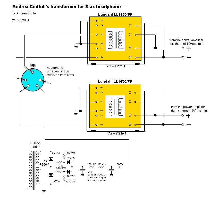

Przecież ta konstrukcja z Lundahlami znana jest od bardzo dawna choćby ze stajni wspaniałego konstruktora Andrea Ciuffoli który zbudował to urządzenie już w 2001 roku to nic nowego a że ewoluowało to dobrze.

Ale nawet Andrea niczego nie wynalazł. Przecież to patent stary jak konstrukcje elektrostatyczne.
Do użycia w takim adapterze nadają się prawie wszystkie transformatory wyjściowe dla układów lampowych przeciwsobnych.
LST czy LRT nie ma niestety ani grama inwencji twórczej, bo co to znowu za wynalazek wziąć najdroższe trafo Lundhala i je okablować? Tam przecież w gruncie rzeczy niczego więcej nie ma.
Zasilacz polaryzacji to niestety też nie jest żadna Ameryka.
W LST i LRT Wartość dodaną stanowi obudowa i wykończenie całości. Bezpieczne, miłe dla oka i funkcjonalne.
I tutaj oczywiście moje uznanie, ponieważ widać, że komuś się chciało to wszystko zrobić, dopasować mechanicznie do siebie, opracować płytkę dla układu polaryzacji itd... To są drobiazgi, ale bez nich nie byłoby LRT i LST.
A w takim adapterze zastosowanie produkowanego seryjnie trafa, nawet najdroższego, nie jest rozwiązaniem idealnym.
Tak na dobra sprawę to trafo należałoby policzyć na nowo, od zera wziąwszy pod uwagę jego rolę (czyli napędzanie przetworników elektrostatycznych), i sterowanie ze wzmacniacza głośnikowego.

@MAG @Krzysztof_M: Chętnie odpowiem na zadane pytania, być może nurtują one nie tylko Was. Przede wszystkim: Nic nie "wynalazłem", nie uzurpowałem sobie też tego, a o konstrukcji Ciuffolego pisałem i w wątku ogólnym jak i w tym na początku (str.1, drugi post).  Ale widać, że musi to być jeszcze kilka razy powtarzane, racja, nie wszyscy czytają uważnie i od początku.
Po drugie: Temat wątku, być może powinno być odwrotnie - "Wzmacniacze głośnikowe z adapterami elektrostatycznymi" -  jest pomyślany głównie z powodu testowanych wzmacniaczy - które z nich są warte zainteresowania, a które mniej. Oraz porównania do innych wzmacniaczy elektrostatycznych czy adapterów jak WOO WEE albo SRD Staxa. Czy też energiser Jecklina - był i tu w wątku pokazany. Niestety oprócz mnie i Cortazara, mało co kto pisze. Ci co mają te adaptery są chyba zadowoleni i nie skaczą "z kwiatka na kwiatek", lub nie opisują tu tego. Co życzyłbym sobie bardzo. To są informacje, którymi wszyscy powinniśmy się dzielić.
Po trzecie: Obecnie znajduje się w obiegu kilkanaście LST z różnymi rodzajami traf. Nie zamierzam obecnie uruchamiać "produkcji" z powodu zainteresowania paru osób i być może tak zostanie. Konstrukcja, jak pisze słusznie Krzysztof, jest właściwie prosta i znana - po cóż ludziom zawracać głowę adapterem w wątku DIY, każdy może sobie to zrobić - instrukcja jest przecież od Ciuffolego - został tu po raz następny przytoczony jego schemat.
Po czwarte: Moim skromnym wkładem do układu jest właśnie znalezienie odpowiedniego transformatora. Nie wiem, czy to już optimum, co po uzgodnieniu ze specjalistami  i robione pod zamówienie obecnie znajduje się w LST HBZ, musiałbym sprawdzić wiele innych rozwiązań. Jednak można stosować inne trafa, jeżeli nie mamy dyskomfortu, że dobry wzmacniacz kolumnowy gra gorzej jak np. 717 czy 007t. A wręcz zupełnie przeciwnie, to już chyba dużo?
I tu jestem trochę innego zdania Krzysztofie, być może chodzi o precyzję wypowiedzi. Piszesz: "Do użycia w takim adapterze nadają się prawie wszystkie transformatory wyjściowe dla układów lampowych przeciwsobnych."
A ja powiadam - nie "prawie wszystkie", a tylko "nieliczne niektóre, wybrane" - chodzi nam przecież o minimalne, niesłyszalne straty na trafach i maks jakość dźwięku? Jeżeli nie, to polecam SRD, czy WEE i koniecznie proszę o porównania do LST. Ja już to przerobiłem gruntownie i podzieliłem się tym na forum.
Jakże pięknie się różnimy tutaj, Ductusie :)
Jakie kryteria techniczne przyjmujesz dzieląc trafa na te nieliczne i całą resztę, która się nie nadaje?
